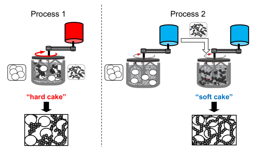

实验采用了掺镁钴酸锂(Mg-LCO) 作为活性材料,乙炔黑(AB) 作为导电剂,聚偏二氟乙烯 (PVdF) 作为粘结剂,N-甲基吡咯烷酮 (NMP) 作为溶剂。研究对比了两种不同的混合工艺:
工艺 1:首先将 Mg-LCO 和 AB 进行干混,然后与 NMP 混合并进行高粘度捏合(30 rpm, 30 min),形成“硬滤饼(Hard cake)”状态。随后加入 NMP 稀释,最后加入 PVdF/NMP 胶液进行搅拌。
工艺 2:首先将 AB 与 NMP 进行捏合(95 rpm, 10 min),形成“软滤饼(Soft cake)”状态。接着加入 PVdF/NMP 胶液搅拌,最后加入 Mg-LCO/NMP 混合液进行搅拌。

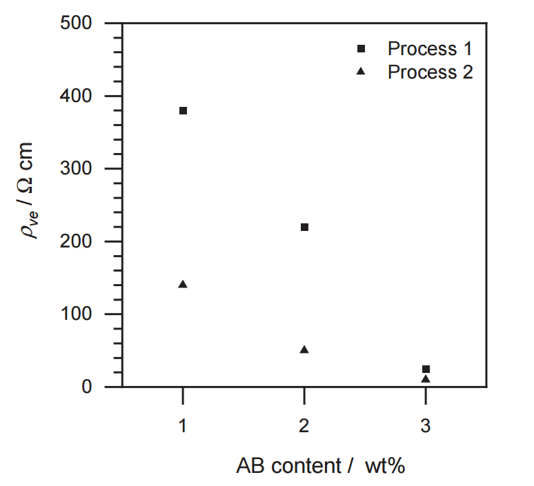

研究首先测试了涂布在 PET 膜上的复合电极层的电子体积电阻率。结果显示,在相同的 AB 含量下,工艺 2 制备的电极层电阻率明显低于工艺 1。此外,随着 AB 含量的降低,工艺 2 的电阻率增加幅度小于工艺 1。这表明两种工艺形成的电极浆料微观结构存在显著差异。
电极
在不同 AB 含量下,由工艺 1 和工艺 2 制备的 PET 上复合层的电子体积电阻率

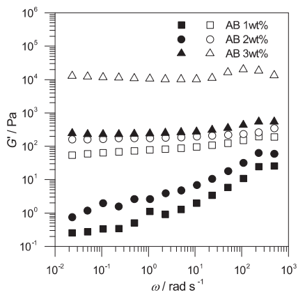

由于电极浆料是含有固相的冷凝溶液,可视为非牛顿流体。研究通过流变学分析了浆料的稳态流动粘度,并计算了触变指数。结果表明,TI 值随 AB 含量的增加而增加,且在所有 AB 含量下,浆料 2 的 TI 值均高于浆料 1。由于较高的 TI 值意味着结构粘度的增加,这表明浆料 2 中生长出了更发达的 AB 网络结构,且工艺 2 促进了这种结构的形成。
进一步分析浆料的动态储能模量发现,在相同的 AB 含量下,浆料 2 在低角频率区域表现出更高的 G'值和更平缓的斜率。这表明浆料 2 比浆料 1 更具刚性,内部形成了更完善的 AB 网络结构。特别是在 1 wt% AB 的低含量下,浆料 2 已显示出平台区,暗示网络结构已形成;而浆料 1 仅在 3 wt% AB 时才观察到平台区。
电极
浆料 1 和浆料 2 的动态储能模量与角频率的函数关系。实心符号代表浆料 1,空心符号代表浆料 2

结合电学和流变学数据,研究揭示了不同混合工艺下 AB 网络结构的形成过程:
工艺 1 中,AB 和 Mg-LCO 首先在少量 NMP 中进行捏合。由于 AB 网络体积庞大且吸油性强,而高浓度的 Mg-LCO 颗粒较大,导致润湿状态不均匀。尽管 AB 在初始阶段可能因静电排斥而分散,但在高粘度捏合过程中,高浓度的 Mg-LCO 颗粒会碰撞并破坏 AB 网络结构,导致 AB 在捏合过程中形成大团簇。结果是浆料 1 和复合电极的电子导电性降低,且反应分布范围变大。
工艺 2 中,AB 首先与 NMP 捏合,随后与 PVdF/NMP 混合,最后在低粘度状态下与 Mg-LCO/NMP 混合。由于处于低粘度状态,施加在 AB 上的剪切力较低,从而避免了 AB 网络结构被破坏。
本研究表明,电极浆料制备过程中的混合工艺对电极的电子导导性能有着决定性影响。通过流变学分析证实,复合电极电子电导率的变化归因于浆料中 AB 的分散状态。Mg-LCO 和 AB 在高粘度状态下同时捏合会导致 AB 网络结构被破坏,进而形成大团簇,降低电子电导率。相反,采用 AB/PVdF/NMP 与 Mg-LCO/NMP 在低粘度状态下混合的工艺,能够有效抑制电子电导率的降低。这一发现为在低 AB 含量下制备高电子电导率的电极浆料提供了重要的设计思路。
