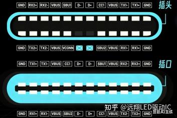

Type-C数据线内部的针脚数量与功能性紧密相关。一根全功能Type-C接口共有24个针脚(PIN),分为上下两排,每排12个。呈中心对称分布,不同的阵脚对应不同的功能,无论是正反插都能接得上。线材的直径要比普通的Type-C线粗很多,甚至直逼HDMI/DP线。

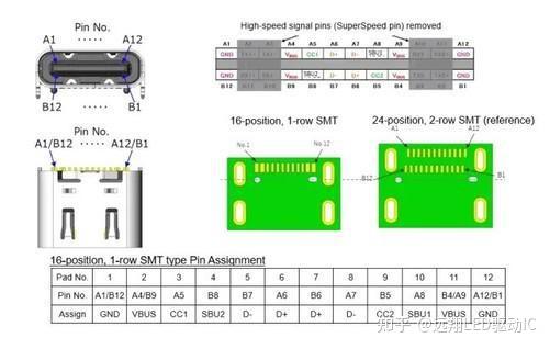

讲完了全功能Type-C接口,以后的内容就简单了。市场上常见的数据线针脚规格有6P、12P、16P、24P,其中针脚数量越多,数据线支持的功能越多、价格也越高。6P的简单数据线一般仅支持充电和低速数据传输,而12P和16P则在支持基本充电功能之外,具有一定的数据传输能力,但往往不支持高速数据传输和视频输出。要实现全功能的高速传输和视频输出,理论上需要24P的数据线。

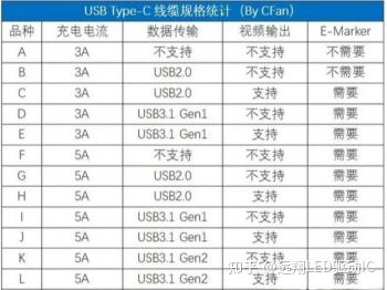

影响Type-C数据线性能的另一重要因素是E-Marker芯片。这种芯片被比作数据线的“身份标签”,记录并传递电源传输能力、数据传输能力和视频传输能力等信息。支持5A电流、USB 3.0或更高传输速度、视频输出功能的一般都需要搭载E-Marker芯片。E-Marker芯片直接影响了数据线的功能级别和价格,市面上仅支持单一功能的低端E-Marker芯片和支持多功能的高端E-Marker芯片也存在较大差异。不同规格的Type-C数据线,特别是在长距离传输或高功率传输需求上,E-Marker芯片的存在与否显得尤为重要。

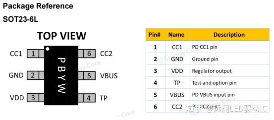

ECP5702是能芯科技发布的PD协议芯片。ECP5702可以从符合TYPE-C PD协议的电源适配器电源请求最大或指定的电压。当ECP5702连接到TYPE-C电源设备时,PD通信将被触发并自动启动。将要求提供选定的电压,并完成所有相关的PD协议;芯片VBUS、CC1、CC2引脚耐压达28V,无需通过其他电路进行降压供电。
Type C
通过调节TP引脚的电压来指定协议输出电压,如下表所示:
  TP引脚电压 PD适配器输出电压 备注
1 初始值(0V) PD适配器最大输出电压 向PD适配器要求最大电压输出
2 3/8*VDD 15V 向PD适配器要求15V,或15V以下最大电压
3 5/8*VDD 12V 向PD适配器要求12V,或12V以下最大电压
4 7/8*VDD 9V 向PD适配器要求9V,或9V以下最大电压
备注:ECP5702可以不断开即可调整TP引脚电压改变适配器输出电压。
