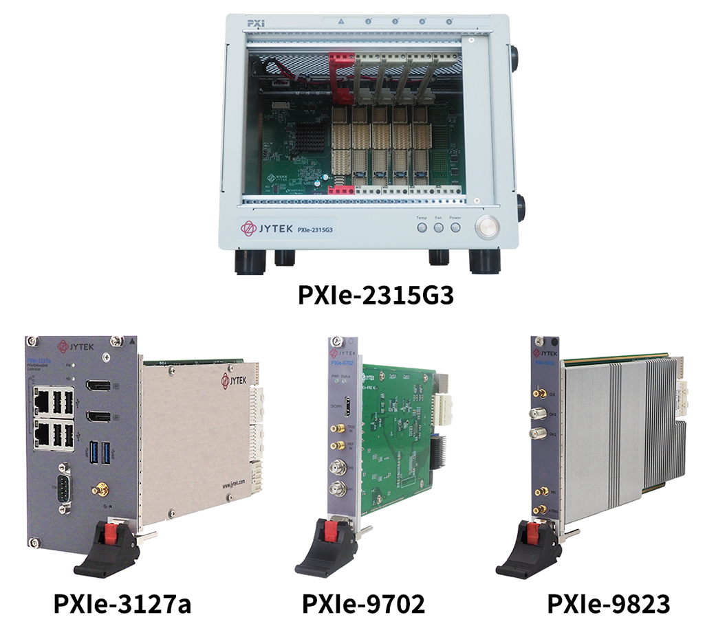

简仪为客户提供了基于PXI架构的超声无损检测和健康检测解决方案。该方案以高性能PXI硬件为核心,搭配开源锐视测控软件,形成“硬件+软件+服务” 的一体化解决方案:通过PXIe-9702双通道AWG输出卡实现2路激励信号稳定输出,借助PXIe-9823 2通道1GS/s数字化仪完成2路传感器信号的高速采集,配合PXIe-3127a 11代i7控制器的强大数据处理能力与PXIe-2315G3 5槽全混合机箱的高带宽传输优势,确保信号从输出、采集到处理的全流程高效协同,满足研发阶段对高采样率的严苛要求。同时,模块化的硬件设计为后期功能扩展与配置升级预留了充足空间,充分适配客户长期发展需求。

硬件
PXIe-2315G3:高数据传输带宽5槽PCIe Gen3 PXIe机箱
PXIe-3127a :高性能第11代Intel Core i7-11850HE处理器PXI Express控制器
PXIe-9702:高精度0.22%,2通道 16位,250 MS/s 任意波形发生器模块
PXIe-9823:2通道,1 GS/s采样率,16位分辨率的高速数字化仪
