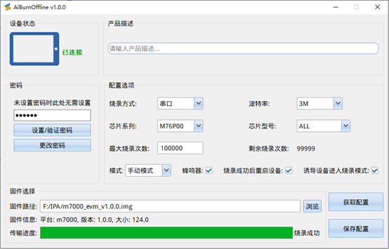

配套的上位机工具AiBurnOffline界面直观,具备密码保护机制,有效保障烧录固件与核心配置的安全。用户可通过图形界面轻松完成以下操作:
上位机连接:连接PC后,可配置烧录协议、芯片型号、烧录次数、升级模式、蜂鸣器提示、复位控制、密码保护等功能;
计数功能:支持设置烧录次数限制,并可读取当前剩余次数,便于生产管理;
蜂鸣器提示:烧录成功或失败时,通过蜂鸣器提供声音提示;
串口波特率:灵活配置UART烧录升级时的通信波特率;
通信协议选择:支持自定义串口/USB协议,外接设备进入烧录模式,兼容性更强;
固件选择:支持将待烧录的固件文件上传至烧录器;
自动检测:检测到可烧录设备接入后,自动触发烧录流程,提升效率;
复位控制:可设定在每次烧录完成后是否自动对目标芯片进行复位;
目标芯片型号设置:从下拉菜单选择芯片系列,烧录前自动校验,防止误操作;
烧录器自身维护:支持通过上位机一键发送命令,使烧录器进入升级模式,便于固件更新;
密码保护:可为离线烧录器设置密码,确保配置权限安全。

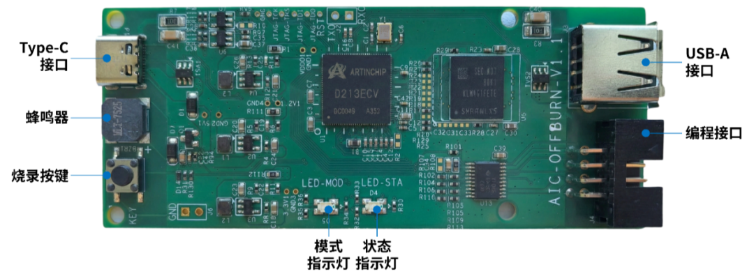

接口齐全 拓展方便
烧录器集成丰富接口,适应多种连接与供电需求:
Type-C接口:用于电源供电,可连接外部5V电源适配器;也可连接电脑,通过上位机进行功能配置;
蜂鸣器:是否启用可通过上位机配置(长鸣一声:烧录成功;短鸣三声:烧录失败);
烧录按键:在设备空闲时,短按即可触发一次烧录操作;
模式指示灯:指示离线烧录器当前所处的工作模式;
状态指示灯:指示离线烧录器当前所处的工作状态;
编程接口:用于连接目标设备的编程接口,管脚定义见下文;
USB-A接口:配置USB烧录模式后生效,用于连接被烧录设备,并提供5V/1A供电能力。

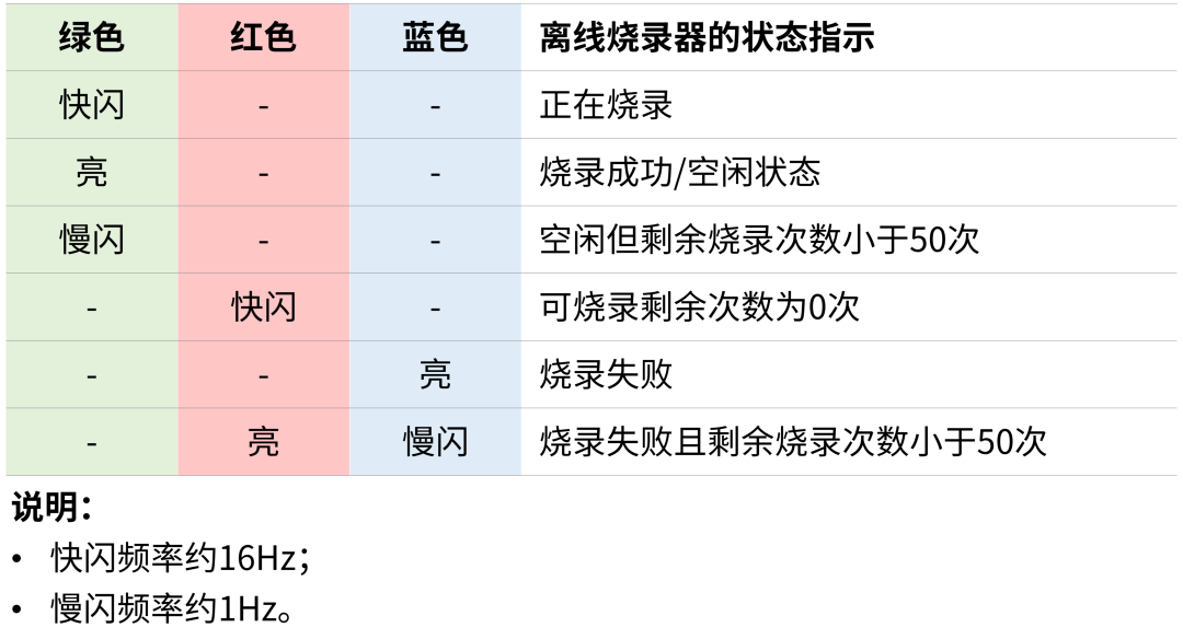

多重状态指示:通过三色LED指示灯结合蜂鸣器,实时清晰反馈烧录状态。
烧录器

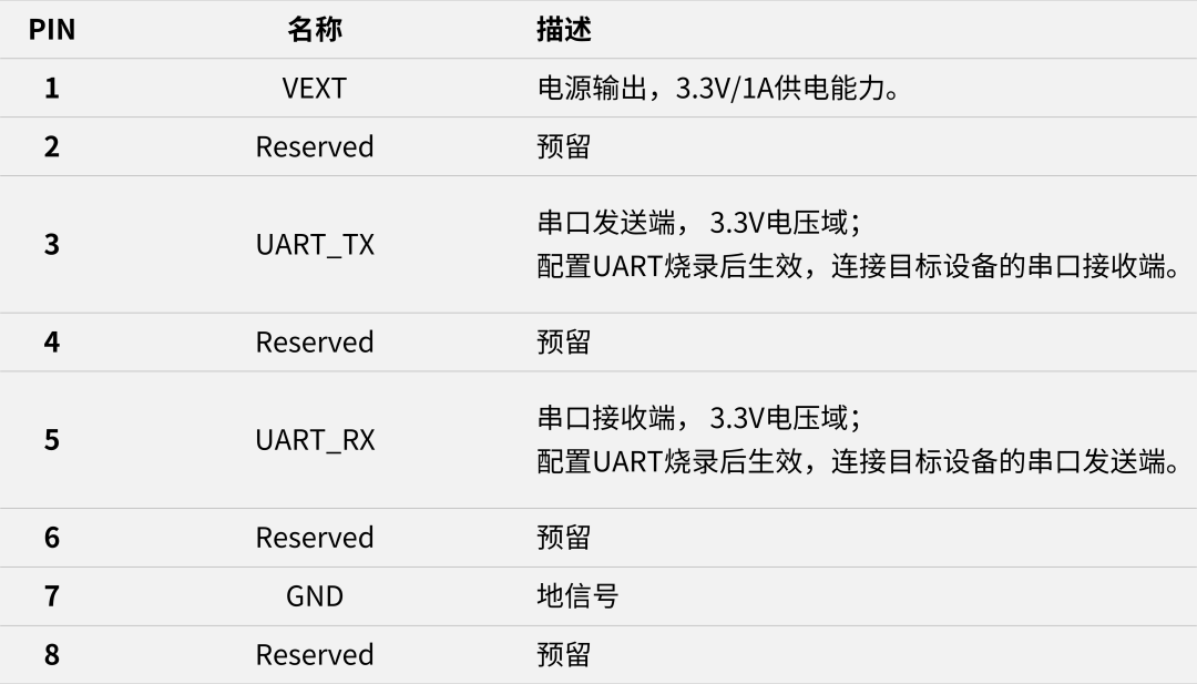

编程接口:提供3.3V/1A电源输出,并预留多个接口供功能扩展,其管脚定义如下:
烧录器
烧录器

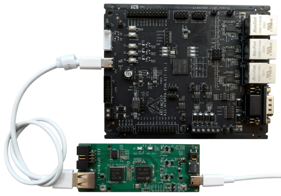

配合USB烧录方式,快速、稳定、可靠地完成固件写入;
通过UART接口,进行稳定、可靠地设备升级;
支持多次烧录与灵活配置,极大方便工程师调试。
