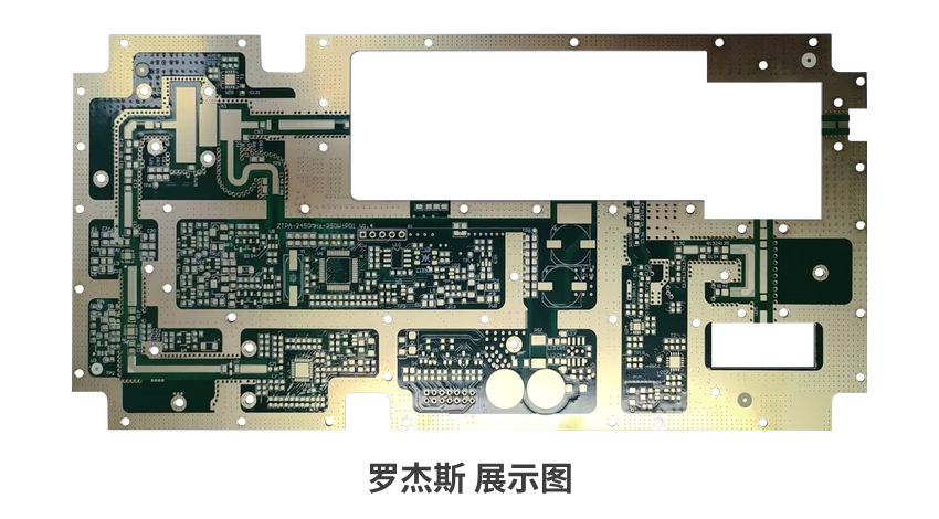

高端首选:高频高速板材
(罗杰斯)
核心特点:
作为高频领域标杆板材,其介电常数稳定、损耗因子低,确保高频信号传输精准低耗;在-55℃~150℃极端环境下性能稳定,热适应性强;同时具备高机械强度与抗冲击能力,能应对复杂工况考验。
华秋工艺能力:
采用4350B、4003C板材型号,支持罗杰斯纯压、罗杰斯和FR-4混压;线宽线距支持最小3.5mil,最小孔径支持0.15mm,孔铜平均厚度≥20μm等。
适用场景:
适用于对可靠性要求极高的领域,包括5G通信(基站天线、射频模块)、汽车电子(ADAS传感器、电池管理系统BMS)、AI服务器以及工业控制等。

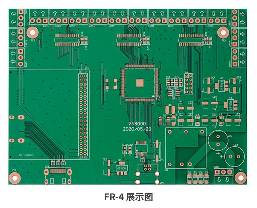

(FR-4)
核心特点:
以玻璃纤维布为基材,环氧树脂为粘结剂,机械强度 400 MPa 足以支撑复杂电路;Tg130℃~170℃的耐温性适配波峰焊 / 回流焊等主流工艺,满足中高端电子设备的绝缘性能需求。
华秋工艺能力:
板层最高支持20层,HDI支持3阶,最小线宽线距3.5/3.5mil;
机械钻孔最小支持0.15mm,激光钻孔最小支持0.075mm。

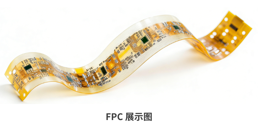

柔性适配:灵活智造板材
(FPC)
核心特点:
以聚酰亚胺PI或聚酯PET为基材,拥有优异的柔韧性与可弯曲性,可实现360°折叠、卷曲。支持刚挠结合板(Rigid-Flex PCB)设计,将柔性部分与刚性部分融为一体,实现更高层次的电路集成和空间优化。
华秋工艺能力:
最高支持12层、支持最小线宽线距2/2mil、最小孔径0.15mm;
实现超长3米的量产突破,解决大尺寸应用场景的核心痛点。
适用场景:
适用于智能手机(屏幕排线、摄像头模组)、智能穿戴设备(手表表带电路)、笔记本电脑(键盘排线)、医疗器械(便携监测设备内部连线)及汽车电子(车内柔性中控连接)等需要柔性连接的领域。

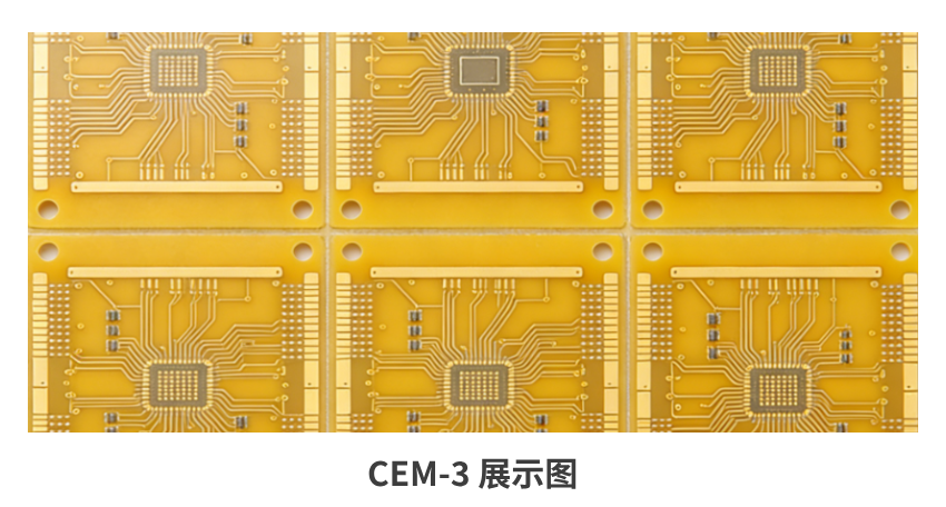

高性价比替代:复合玻纤板材
(CEM-3/CEM-1)NEW
作为FR-4的经济性替代方案,复合板材通过结构优化实现“性能够用、成本更优”的平衡。

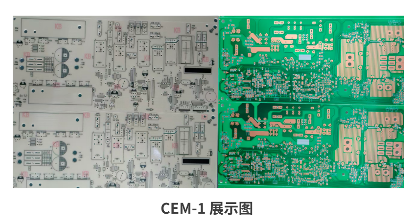

CEM-1:
采用纸芯+双面玻纤布的复合结构,Tg120℃远超纯纸基板,抗弯强度达110MPa,环境湿度90%,绝缘电阻在10¹⁰Ω左右。
华秋板厚支持1.0/1.2/1.6、支持最小线宽线距4/4mil、最小孔径0.4mm。
CEM-3:
CEM-3 板材精准填补了 “CEM-1 不够用,FR-4 太贵” 的市场空白。其采用玻纤短纤毡+双面玻纤布的复合结构,Tg最高可达130℃,抗弯曲强度达 200MPa, 环境湿度处于95%,绝缘电阻仍保持10¹³Ω以上 。
华秋板厚支持1.0/1.2/1.5、支持最小线宽线距4/4mil、最小孔径0.8mm。
适用场景:
CEM-1/CEM-3适用于显示器、录像机、电源基板、工业仪表、数码刻录机、遥控器等。

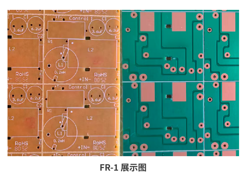

FR-1:
采用纯纸芯结构,阻燃等级达UL94 V0,安全性能达标。
 适用于玩具遥控器、电子钟、简易小家电(如电热水壶指示灯板)等低功率、低成本需求产品。

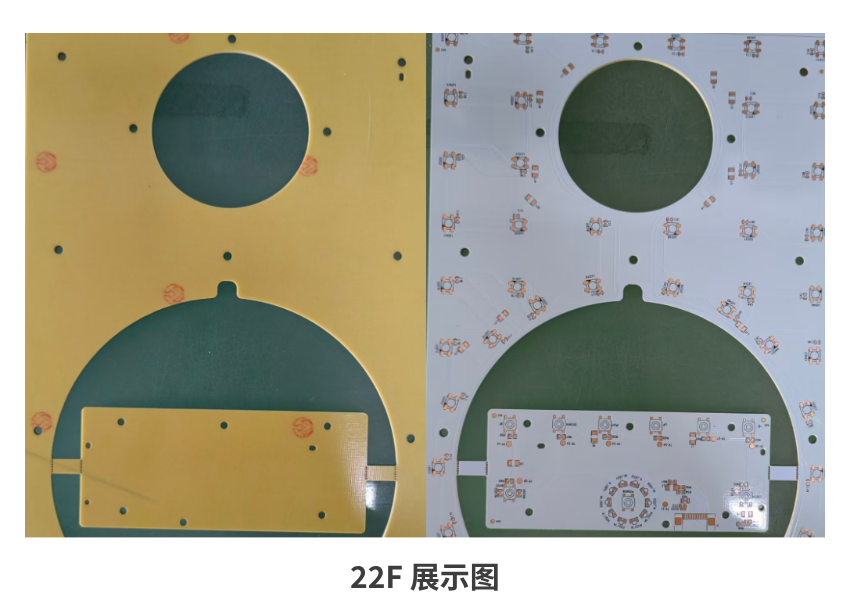

  • 22F:
采用漂白木浆纸+单面玻纤布组合,行业内将其定义为增强型纸基板。耐温(Tg≥110℃)、机械强度(抗弯强度≥90MPa)等关键参数低于CEM系列复合板材。
 适用于普通消费电子、小型仪表面板、低功率充电器电路板。

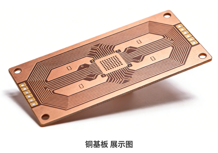

华秋PCB即将推出铝基板与铜基板两大金属基板品类,金属基板是一种独特的复合结构,通常由铜箔、绝缘层、金属铝/金属铜三部分组成:
铝基板(轻量化):
导热性能优异:铝基板导热系数(100-200 W/m·K)远高于FR-4导热系数为(约0.3-0.5W/(m·K)。
同时铝的密度为2.7g/cm³,铜的密度为8.9g/cm³,在实现高效散热的同时,可大幅减轻整体重量。
适用于LED路灯、小型开关电源模块、车载低压电子器件、音频功放等需要良好散热与轻量设计的领域。
铜基板(散热块):
极致导热性能:铜的导热系数(≥380 W/m·K)约为铝的2倍,拥有顶级的导热/散热能力。
适用于工业激光电源、新能源汽车高压电控、大功率模块等对散热有极限要求的领域。
