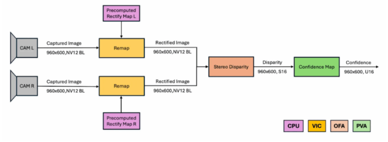

现代机器人系统通常采用被动立体视觉技术实现对周围环境的三维感知。因此,计算立体视差图成为构建复杂感知系统的关键环节。本文将介绍一个示例流程,帮助开发者生成立体视差图及其对应的置信度图。同时,我们将展示如何利用 VPI 提供的各类加速器,构建低延迟、高能效的处理工作流。
NVIDIA
图 2:在 Jetson 多加速器上部署的立体视觉流程示意图。PVA+:可编程视觉阵列;VIC:视频与图像合成器;OFA:光流加速器。
在 CPU 上进行预处理:预处理步骤可以在 CPU 上运行,因为它只发生一次。该步骤计算一个校正映射(rectification map),用于纠正立体相机帧中的镜头畸变。
在 VIC 上进行重映射:这一步骤使用预计算的校正映射对相机帧去畸变并对齐,确保两条光轴水平且平行。VPI 支持多项式与鱼眼畸变模型,并允许开发者定义自定义 warp 映射。更多细节可参考 Remap 文档。
在 OFA 上计算立体视差:校正后的图像对作为半全局匹配(SGM)算法的输入。在实际应用中,SGM 可能会产生噪声或错误的视差值。通过生成置信度图,可以剔除低置信度的视差估计,从而提升结果质量。有关 SGM 算法及其支持参数的更多信息,请参阅 立体视差文档。
在 PVA 上生成置信度图:VPI 提供三种置信度图模式:绝对值(Absolute)、相对值(Relative)和推理(Inference)。绝对值和相对值模式需要两个 OFA 通道(左/右视差)并结合 PVA 的交叉检查机制;而推理模式仅需一个 OFA 通道,并在 PVA 上运行一个轻量级 CNN(包含两个卷积层和两个非线性激活层)。跳过置信度计算虽然速度较快,但会产生噪声视差图;相比之下,采用相对值或推理模式可显著提升视差结果的精度与可靠性。
VPI 的统一内存架构避免了跨引擎的不必要数据复制,其异步流与事件机制使开发者能够提前规划任务负载和同步点。由硬件管理的调度支持跨引擎并行执行,既释放了 CPU 资源,又通过高效的流式流程设计避免了延迟。

在图像分辨率为 960 × 600、最大视差为 128 的条件下,该方案在 Thor T5000 上以 30 FPS 的帧率运行立体视差估计,同时支持 8 个并行数据流(包括置信度图),且无需占用 GPU 资源。在 MAX_N 功耗模式下,其性能相比 Orin AGX 64 GB 提升至 10 倍。具体性能数据如表 1 所示。
立体视差全工作流(相对模式,分辨率:960 × 600,最大差异:128)的帧率(FPS)加速比随流数量变化情况:Orin AGX(64 GB)、Jetson Thor、T5000 分别达到 122、122.5、212、111.9、54.6、58.9、78.3、299.7。
  帧率(FPS) 加速比
流数量 Orin AGX(64 GB) Jetson Thor T5000
1 22 122 5.5
2 12 111 9.5
4 6 58 9.7
8 3 29 9.7
表 1:Orin AGX 与 Thor T5000在 RELATIVE 模式下,立体视差处理流程的对比
