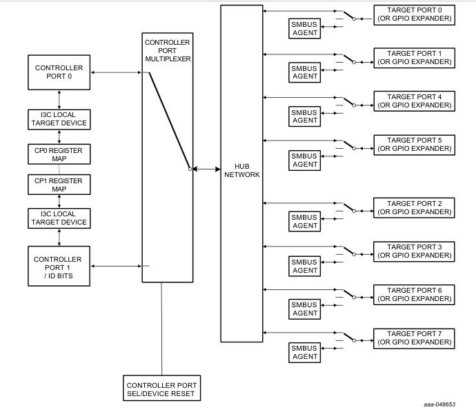

五、产品框图
从框图中,我们可以更直观地了解P3H244x/P3H284x的内部结构和信号传输路径,这对于我们进行电路设计和调试非常有帮助。
