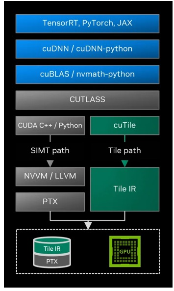

图 2 展示了一个关于 CUDA Tile 如何嵌入典型软件栈的高层示意图,以及 Tile 路径如何作为一条独立但互补于现有 SIMT 路径的编译路径。
NVIDIA
图 2. Tile 的编译路径嵌入完整的软件栈之中,并与 SIMT 路径并列存在
