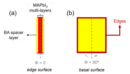

一个基本的矩形二维RP片层的边缘表面(红色)(a) 和基面(黄色)(b),该片层由n层MAPbI₃夹在两个BA间隔层之间构成

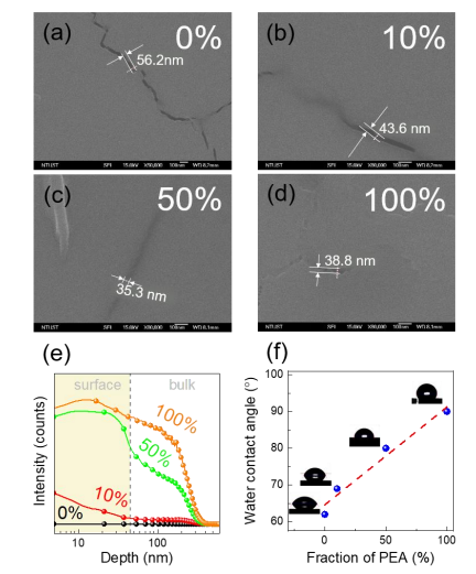

 双间隔层钙钛矿薄膜的FESEM俯视图图像,PEA含量分别为0%、10%、50%和100%(a–d)。(e) ToF-SIMS深度剖面图,显示该系列薄膜中PEA阳离子在钙钛矿薄膜内的分布。(f) 二维钙钛矿薄膜的水接触角测量值随PEA含量的变化

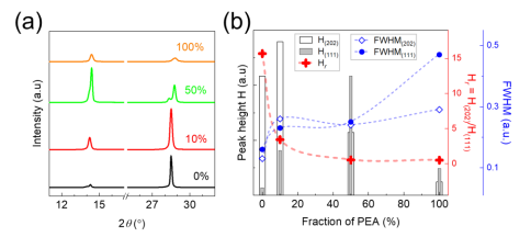

 (a) 双间隔层薄膜系列的X射线衍射光谱。(b) 衍射峰(111)和(202)的峰高、峰高比 Hᵣ = H(202)/H(111) 以及半高宽随PEA摩尔分数的变化函数
形貌改善:引入10% PEA后,薄膜表面裂缝显著减少,变得更为致密。
结晶性提升:XRD显示10% PEA薄膜的(202)晶面衍射峰强度提高近30%,表明结晶性增强。
取向变化:低PEA含量时薄膜呈垂直取向(Hr>1),高PEA含量时转为水平取向(Hr<1)。

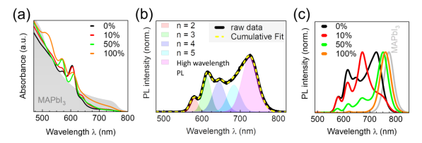

(a) 双间隔层薄膜系列的UV-Vis光谱(b) 0% PEA薄膜的PL光谱及其拟合峰(c) 双间隔层薄膜系列的发射光谱
UV-Vis吸收光谱表明,随着PEA比例增加,薄膜中同时出现更多低n相(如n=1,2)和高n相(n>3),呈现多相分布特征。

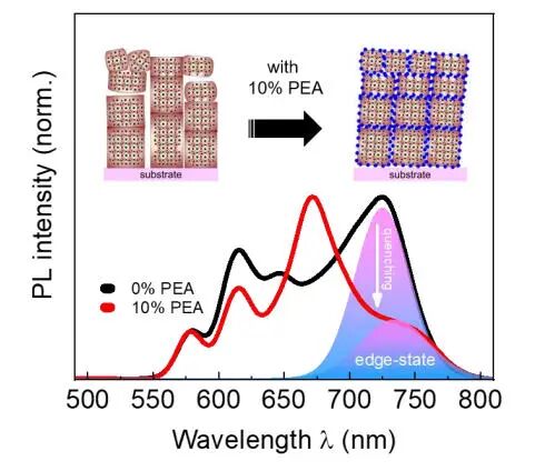

光致发光PL光谱中,所有薄膜在~720–760 nm均出现边缘态发射峰。10% PEA薄膜该峰显著淬灭,说明PEA有效钝化了晶体边缘态

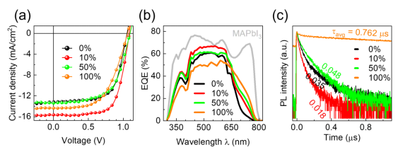

(a) 双间隔层太阳能电池系列的J-V特性曲线(b) 双间隔层太阳能电池系列的外量子效率光谱(c) 沉积在电荷传输层上的双间隔层2D RP钙钛矿的时间PL衰减曲线

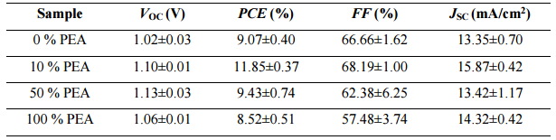

含0%、10%、50%和100% PEA的双间隔层太阳能电池的J-V特性参数
在环境条件下制备的倒置结构太阳能电池中,10% PEA电池平均效率达11.85%,较原始电池(9.07%)提升约30%。
过量PEA(50%、100%)会导致填充因子下降,效率降低,主要归因于界面载流子提取受阻。

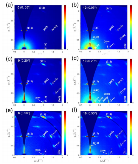

(a, c) 原始(0% PEA)薄膜和 (b, d) 10% PEA薄膜在不同掠入射角下的GIWAXS图像,分别对应表面、亚表面和体相的探测深度

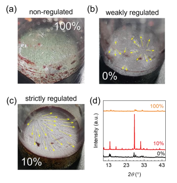

 (a-c) 100%、0%和10% PEA前驱体结晶顶部表壳的照片,黄色箭头表示横向生长方向。(d) 对应的XRD图谱
GIWAXS:10% PEA薄膜在表面与亚表面区域衍射信号更强,出现低角度层状衍射峰,表明结构有序度提升
TUNA-AFM:10% PEA薄膜电流分布更均匀,说明边缘缺陷与泄漏通道被有效抑制
XPS:C-N结合能位移证实PEA存在于薄膜表面边缘区域

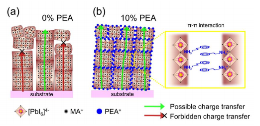

(a) 0% PEA和 (b) 10% PEA钙钛矿薄膜的示意图。在10% PEA薄膜中,PEA阳离子积聚在边缘表面,通过π-π相互作用促进相邻晶粒之间的相互连接(放大视图)
研究提出如下成膜机制:
在BA基2D钙钛矿中,BA主要位于基面,促进垂直生长但易产生裂缝。当引入少量PEA(10%)时:
边缘优先吸附:PEA因分子体积较大,难以进入基面,而优先吸附于晶体边缘表面。
π-π堆叠桥接:边缘的PEA通过芳香环间的π-π相互作用连接相邻晶粒,增强横向连接。
边缘钝化:PEA覆盖边缘态,减少非辐射复合,同时约束晶粒生长方向,形成更有序的薄膜结构。
当PEA含量过高时,PEA亦开始进入基面,但其聚集倾向导致排列无序,结晶性下降,电池性能恶化。
本研究阐明,在双间隔层2D RP钙钛矿中,少量PEA(~10%)可通过边缘选择性钝化与π-π桥接作用,显著提升薄膜结晶性与电池效率。该机制强调了芳香间隔层的空间分布调控对薄膜生长的重要性,为设计高性能二维钙钛矿光电电池提供了理论依据。
