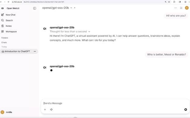

如果你手头正好有一台 AGX Orin,现在就可以动手试试:用 vLLM 作为推理引擎,搭配界面友好、美观易用的 Open WebUI,很快就能启动一个 gpt-oss-20b 实例。
docker run --rm -it \
  --network host \
  --shm-size=16g \
  --ulimit memlock=-1 \
  --ulimit stack=67108864 \
  --runtime=nvidia \
  --name=vllm \
  -v $HOME/data/models/huggingface:/root/.cache/huggingface \
  -v $HOME/data/vllm_cache:/root/.cache/vllm \
  ghcr.io/nvidia-ai-iot/vllm:latest-jetson-orin
vllm serve openai/gpt-oss-20b
在另一个终端中运行 Open WebUI:
docker run -d \
  --network=host \
  -v ${HOME}/open-webui:/app/backend/data \
  -e OPENAI_API_BASE_URL=http://0.0.0.0:8000/v1 \
  --name open-webui \
  ghcr.io/open-webui/open-webui:main
然后查阅:http://localhost:8080
在此基础上,你可以与大语言模型进行自然交互,并进一步为它集成各种工具,使其具备智能体能力,比如搜索、数据分析及语音输出(TTS)。
NVIDIA
图 1. 基于 Jetson AGX Orin,通过 Open WebUI 界面使用 vLLM 进行 GPT-OSS 20B 模型推理的演示,生成速度达每秒 40 个 token

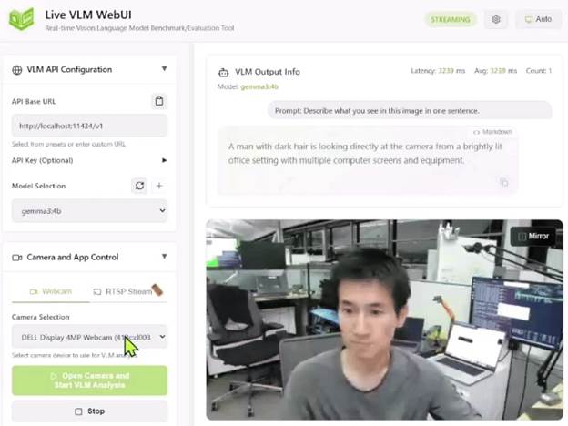

要亲身体验这一能力,可直接从 Jetson AI Lab 启动 Live VLM WebUI。它能通过 WebRTC 将电脑的实时摄像头画面传输给 AI 模型,让模型即时分析并描述,相当于搭建了一个沙盒。
Live VLM WebUI 兼容 Ollama、vLLM,以及几乎所有支持 OpenAI 服务器协议的推理引擎。
若想通过 Ollama 启动 VLM WebUI,可按以下步骤操作:
# Install ollama (skip if already installed)
curl -fsSL https://ollama.com/install.sh | sh
# Pull a small VLM-compatible model
ollama pull gemma3:4b
# Clone and start Live VLM WebUI
git clone https://github.com/nvidia-ai-iot/live-vlm-webui.git
cd live-vlm-webui
./scripts/start_container.sh
体验该功能请查阅:https://localhost:8090
从此开始,构建智能安防系统、野生动物观察助手或视觉辅助应用。
NVIDIA
图 2. 在 NVIDIA Jetson 上通过 Live VLM WebUI 实现交互式视觉语言模型推理
