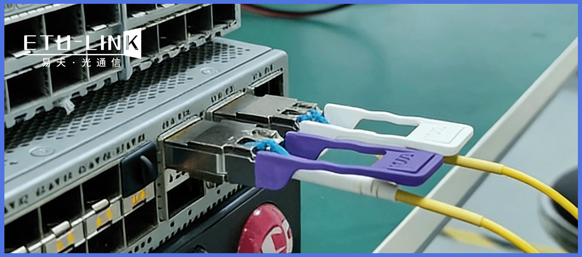

单纤模块 :仅有一个光纤接口,通过一根光纤实现双向传输。其核心在于采用波分复用(WDM)技术,在同一根光纤中加载不同波长的光信号(如TX1330nm/RX1270nm),实现100Gbps速率的双向数据传输。
双纤模块 :具有两个独立的光纤接口,分别用于发送和接收光信号。一根光纤负责发送数据,另一根负责接收数据,无需复杂的波分复用技术。

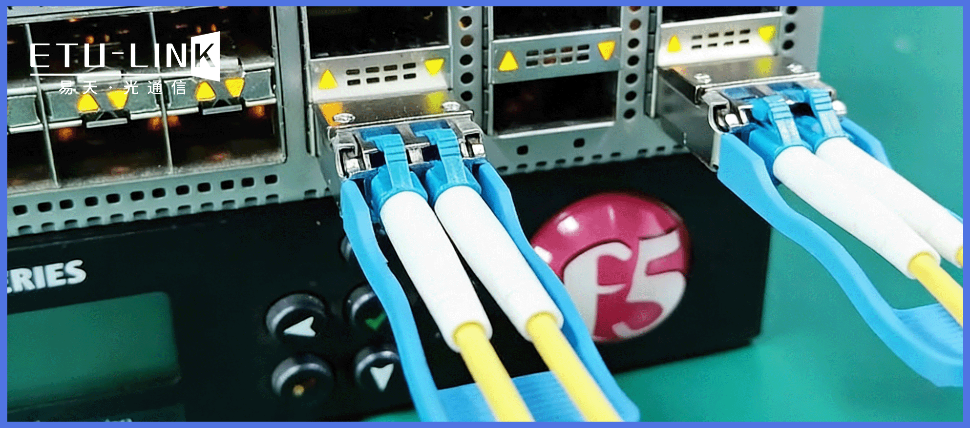

优势 :节省光纤资源,减少50%的光纤用量,特别适用于光纤铺设成本高的城域网、跨城数据中心互联(DCI)等场景。同时,单纤模块能够简化布线架构,降低布线复杂度,提升运维效率。
应用场景 :5G承载网、数据中心互联、高清视频与安防等。例如,在5G核心网与基站之间的回传链路中,100G单纤模块可满足海量用户数据的高速传输需求,同时适配基站侧光纤资源有限的场景。!光模块
