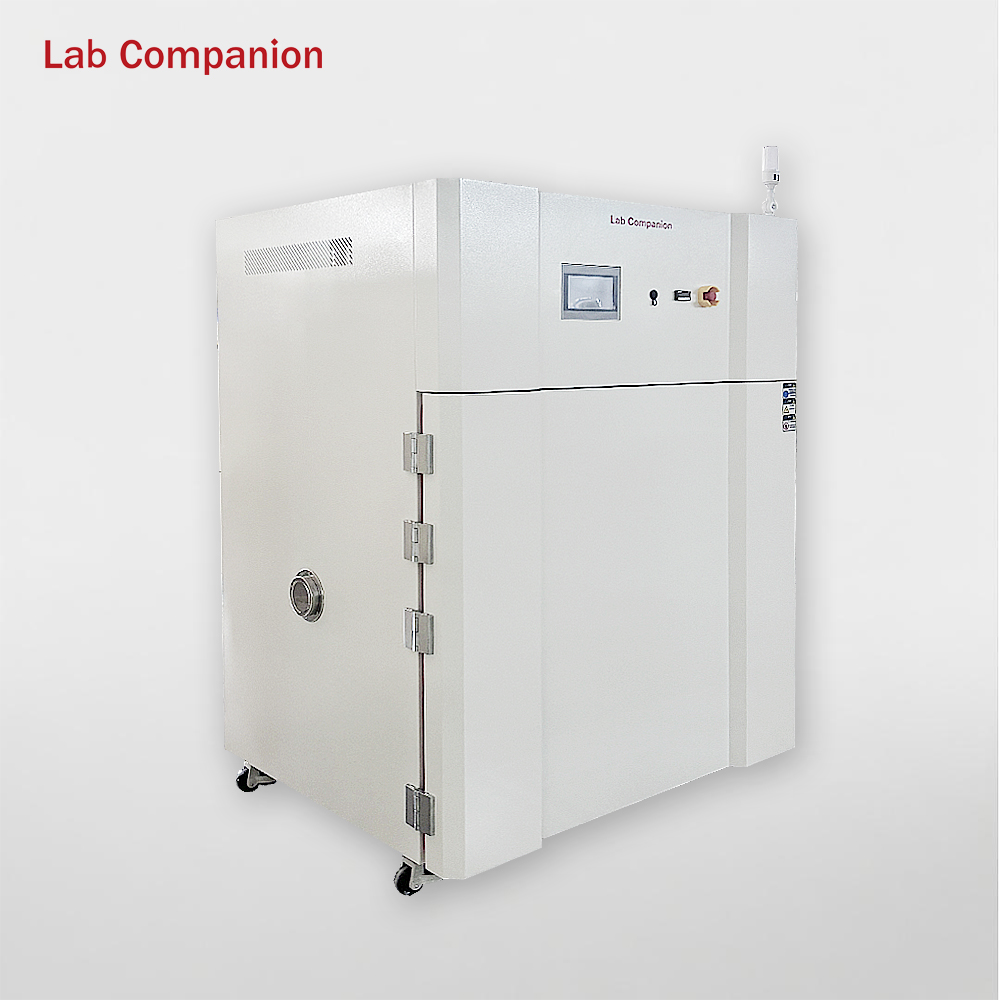

广东宏展科技精密烤箱的 6 大核心应用,守护整车可靠性
1. 汽车传感器可靠性测试
 核心作用:验证传感器在极端温度环境下的性能稳定性,筛选出不合格品,确保行车安全
具体应用:
 温度循环测试:模拟 - 40℃~150℃的发动机舱温度波动,测试传感器信号精度与响应速度
 高温老化:100-150℃恒温下持续 500-1000 小时,加速材料老化,评估长期可靠性
 湿热测试:85℃/85% RH 环境下测试 1000 小时,验证防潮性能和电路稳定性
 案例:某 ABS 轮速传感器厂商使用精密烤箱进行高温老化,控温精度 ±0.3℃,确保产品检测精度达 ±0.1km/h,大幅提升整车安全性能
2. 汽车电子元件固化与烘干
传感器
 核心作用:确保电子元件焊点牢固、去除水分、增强绝缘性,提升产品可靠性
 关键应用:
 PCB 板焊膏固化:精确控制在 80-120℃,确保焊点均匀牢固,防止虚焊 / 短路
 电子模块密封:传感器灌封胶固化,确保防水防尘性能
 线束绝缘处理:去除水分,增强绝缘,防止电路故障
l案例:某车载 ECU 制造商使用全密封精密烤箱,控温精度 ±0.5℃,确保电子元件在高温高湿环境下稳定工作,产品故障率降低 40%
3. 橡胶密封件老化与性能测试
核心作用:评估橡胶材料耐热性、预测使用寿命,防止密封失效导致的泄漏和故障
关键应用:
 热空气老化测试:70-200℃下测试 7-90 天,测量硬度变化、拉伸强度保留率和压缩变形
 O 型圈 / 垫片耐热评估:验证氟橡胶 (FKM) 等材料在燃油系统中的耐温性
 密封条耐老化:汽车门窗密封条在 100℃±2℃环境下测试 168 小时,确保长期密封性
 案例:某汽车发动机密封件厂商使用精密烤箱进行老化测试,温度均匀度 ±1℃,准确评估材料寿命,使发动机漏油故障率下降 60%
4. 汽车零部件涂层固化
 核心作用:确保涂层均匀固化,增强附着力、耐磨性和耐腐蚀性
 关键应用:
 车灯罩 UV 涂层固化:80℃恒温 2 小时,确保涂层硬度和透明度
 刹车片粘结剂固化:在 150-200℃下固化,确保摩擦材料与背板牢固结合
 汽车轮毂喷涂固化:确保涂层均匀、牢固,提升外观和耐久性
案例:某汽车灯具制造商采用精密隧道炉进行 UV 涂层固化,温度均匀性 ±1℃,产能提升 50%,同时保证产品透光率和硬度达标
5. 汽车金属零部件热处理
 核心作用:改善金属组织结构,提高强度、韧性和耐磨性,满足汽车零部件严苛要求
 关键应用:
 铝合金压铸件时效退火:150-250℃消除内应力,提高尺寸稳定性和强度
 轴承 / 齿轮热处理:改善材料微观结构,提高耐磨性和抗疲劳强度
 弹簧回火:精确控制温度,确保弹性性能稳定
6. 其他关键应用
 内饰件定型:座椅 / 仪表盘皮革在精确温度下软化定型,确保美观和耐用
 复合材料加工:碳纤维部件热压成型,确保材料强度和稳定性
 汽车轮胎生产:轮胎硫化前预热,确保成型质量和均匀性
