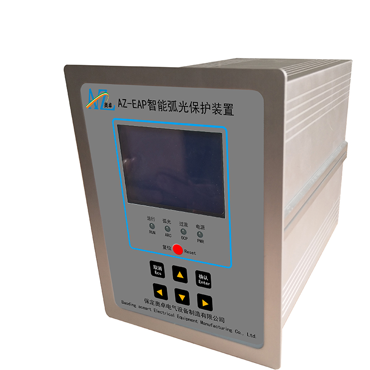

弧光保护装置AZ-EAP弧光保护装置

第二部分:弧光保护装置的作用机制
       弧光保护系统的设计理念是:快速检测弧光信号,并以最快的速度跳闸切断故障点。其核心是 “光”+“流”双判据,确保可靠性和速动性。
1.探测元件:
弧光传感器(核心): 安装在开关柜各间隔(母线室、断路器室、电缆室),直接检测特定波长(主要是紫外光和可见光)的弧光,响应时间极短(<2.5ms)。
过流辅助检测: 同时监测回路电流,作为辅助判据或启动条件,防止误动。
2.动作逻辑(典型):
逻辑一:弧光信号 + 过流信号 → 瞬时跳闸(最可靠,约6-10ms动作)。
逻辑二:弧光信号强度极高 → 瞬时跳闸(应对电流可能不大的单相接地弧光)。
逻辑三:多个弧光传感器同时触发 → 瞬时跳闸(区域联锁,防止误报)。
3.执行过程(全动作时间):
从弧光产生到断路器跳闸,总时间可控制在20ms以内。 这远快于传统保护的100ms以上。

弧光保护装置弧光保护装置实物图
