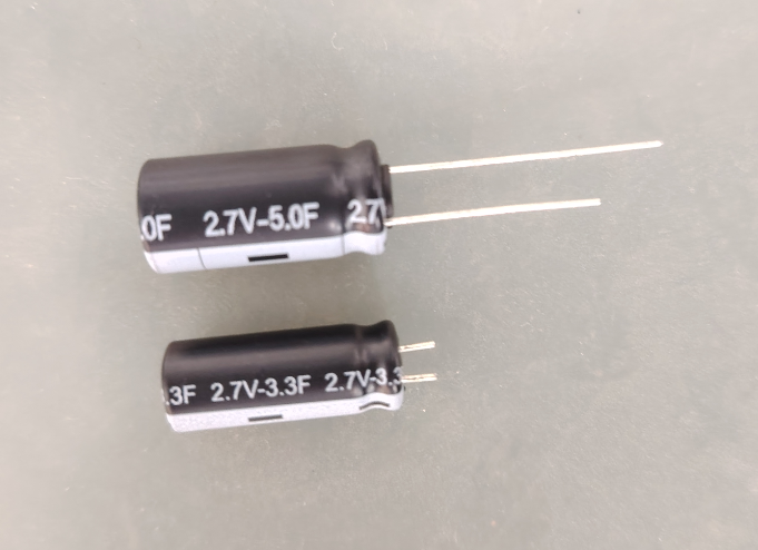

法拉电容是什么?
法拉电容(超级电容)与传统化学电池有着本质区别。它不依赖化学反应储能,而是通过物理方式在电极表面快速吸附和释放电荷离子。想象一下,传统电池如同一个需要缓慢注水和放水的水池,而法拉电容则像一块能瞬间吸水又瞬间挤干的海绵。这种特性使其具备三大优势:充放电速度极快(毫秒级)、循环寿命超长(可达百万次)、以及低温性能优异。在汽车电路中并联法拉电容,理论上可在启动瞬间提供“电流爆发”,减轻电瓶负荷。
