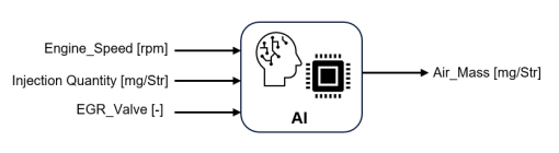

举一项具体功能为例进行阐述:基于数据驱动的ML模型预测传统燃油发动机的进气质量 (Air Mass) ,并最终运行于ECU控制器。借此案例,我们会更完整展示ETAS嵌入式AI工具链的通用工作流程。
通常,能够复现真实物理传感器功能特性的软件模型,被称为虚拟传感器。在示例中,建模数据来源于发动机试验台架,其细节在此不作赘述。我们的关注点将集中于从测量数据出发,经由自动化ML模型构建,最终生成面向发动机控制器的高度优化C代码这一完整工作流。
ecu
图1:进气质量估算模型

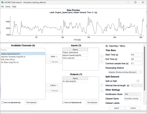

2.1 选择测量文件
选定目标测量文件后,ASCMO将显示其中包含的所有信号列表。工程师从中选取所需信号,并将其定义为“输入”或“输出”。此外,也可在此阶段指定合适的采样时间。
ecu
图3:已加载测量文件的信号选择界面(附采样时间等选项)
预览功能可直观显示所选信号的数据是否处于预期范围并呈现合理变化趋势。信号选择支持过滤与保存,极大简化了测量文件的管理,为之后其他项目的复用性提供了便利。

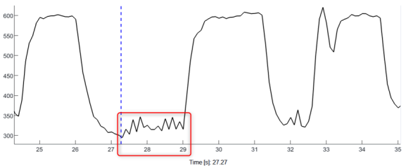

为应对各种潜在情况,测量数据常以高分辨率采集,这也导致了数据量庞大,可能在后续建模中成为障碍,增加计算时间与PC内存消耗。同时,过高的分辨率还可能引入与真实物理关系无关的噪声。因此,审慎考量适当的采样时间及必要的滤波手段,对确保模型精度至关重要。
为此,ASCMO提供了调整采样时间以及使用滤波器去除数据噪声的选项。
ecu
图4:可能存在噪声或采样率过高的测量值

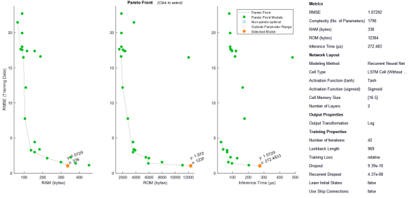

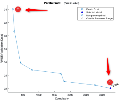

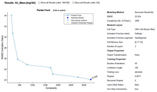

自动化机器学习模型探索的结果,以模型误差与模型复杂度构成的帕累托前沿图(Pareto Front)呈现。右侧显示当前选定模型的详细信息。图5所示当前选定模型为一个采用“GRU”类型、包含3层的循环神经网络,其RMSE值约为22。
ecu
图5:不同模型的帕累托前沿图(模型误差 vs. 模型复杂度)。误差越低,模型通常越复杂。

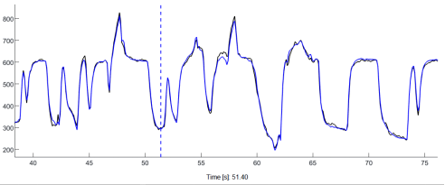

为验证模型质量,必须使用独立的测试或验证数据集,对模型推理结果与实际测量值进行对比。ASCMO支持导入任意附加数据集以测试模型,并包含协助选取合适测试数据的功能。只有当模型能够良好泛化,可靠的预测未知行为时,才真正具备应用价值。
ecu
图6: 模型预测(蓝色)与测量真值(黑色)的对比,——GRU模型,输出Air-Mass随时间变化

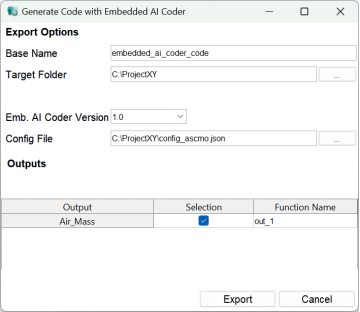

一旦工程师选定合适模型,ASCMO便可将其导出为多种格式(例如也可用于仿真环境),这里提供一种专用格式,供Embedded AI Coder直接读取和使用。同时,为最大化操作便利性,这一操作也可直接从ASCMO菜单界面启动,自动生成高度优化的嵌入式C代码。
ecu
图7: ASCMO的GUI菜单页面中直接调用Embedded AI Coder

如图8所示,从ASCMO的帕累托前沿导出了两个备选模型。
ecu
图8:用于嵌入式部署的两种模型变体

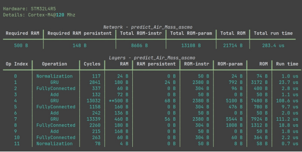

图9与图10证实了预期:相对简单的模型比精度高的模型占用资源要少得多。
ecu
图9:模型(2),RMSE较高,复杂度较低
ecu
图10:模型(1),RMSE较低,复杂度较高
对硬件运行资源使用情况的细致分析,有助于在模型构建阶段即进行优化。通过提供这些全面的能力,ETAS嵌入式AI工具链有效支持工程师进行权衡决策,为特定项目需求选取最佳模型。

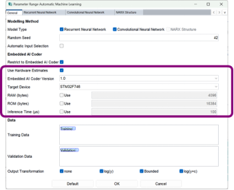

从ASCMO v5.16开始,AI Coder的硬件资源预估正式内置在ASCMO的AutoML功能中,有助于在探索最优模型和参数时,预先考量目标硬件的特定内存与性能约束(RAM、ROM、Runtime)。这种预筛选机制确保ASCMO只推荐在给定约束条件下能提供最佳质量的模型类型。
ecu
图11:硬件资源限值在AutoML界面中作为可选项
ecu
图12:此时Pareto Front显示所有基于硬件资源考量后的可选模型
最终,工程师再根据实际需要和倾向性做出恰当选择。通常,明智的做法是在满足精度要求的前提下,选择尽可能简洁的模型。

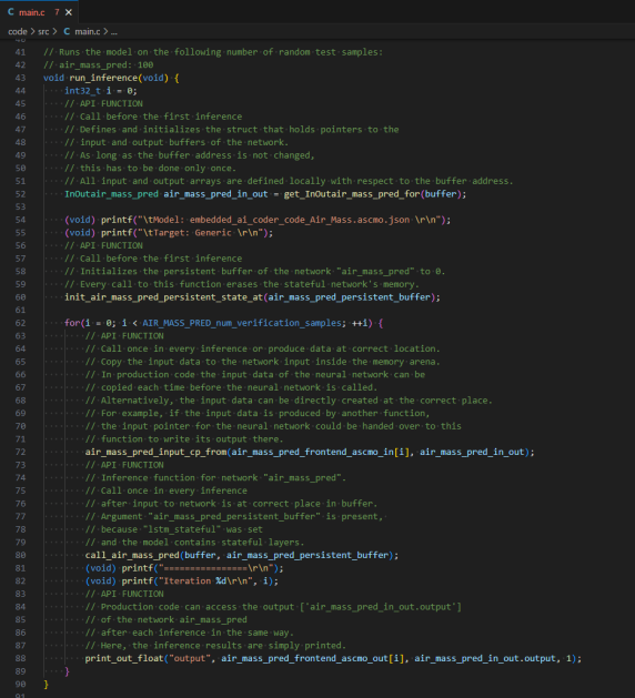

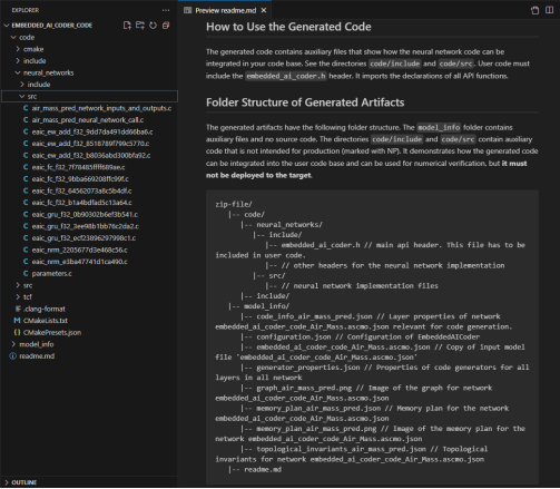

4.1 代码集成
首先,生成的代码需易于集成至任何现有的ECU软件开发工具链中。如图所示,所有集成指导均在README文档中详细说明。
ecu
图13:生成的代码文件夹概览。
/code/CMakeLists.txt 和 /code/CMakePresets.json 等附加文件,使得用户能够轻松地为任何设备及工具链集成并编译代码。若工程师部署了基于CI/CD流水线的服务器自动化流程,亦可通过命令行调用该工具。
ecu
图14:带有详细注释的示例集成文件。

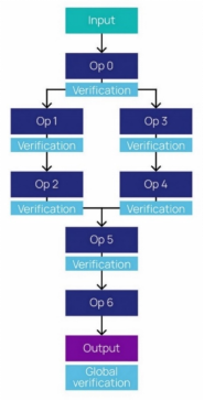

图16:逐层验证流程
功能安全是汽车系统的重中之重,必须确保生成的C代码能够毫无例外的正确执行ML模型。为此,Embedded AI Coder采用了自动验证例程,对神经网络的各个独立层以及ML模型的整体输出进行双重核查。在代码生成过程中,ML模型的每一步运算首先会经过独立的验证例程。编码器通过数值验证,确保生成的C代码在每个独立操作上产生的中间结果,均与原始模型对应神经网络层的结果一致。与此同时,验证过程确保只访问合法的内存区域。
通过全局验证,对生成的ML模型输出进行数值等价性及内存访问合法性的最终检查。数值等价性意味着,使用验证数据时,由ETAS ASCMO模型计算出的结果与生成代码计算出的结果完全相同,生成代码在代码生成过程中未引入任何副作用,其行为与原始模型精确一致。工程师将获得一份验证报告,证明该ML模型的执行符合功能安全要求,满足量产项目所需的等级标准。
