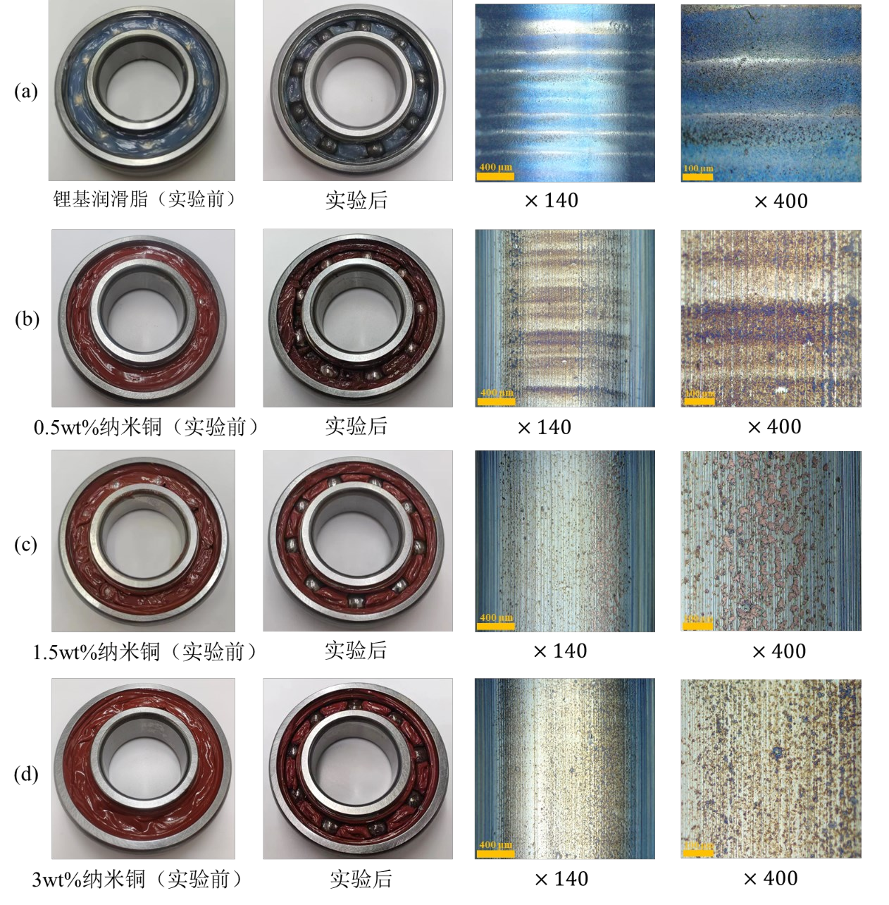

  实验过程:本研究通过搭建轴承电蚀实验台,验证了交流电场下油膜击穿特性,探究了电压、频率、转速及载荷对轴承损伤条纹的影响,分析了损伤形貌与演化规律,并通过制备含纳米铜、纳米银等导电添加剂的润滑脂,实现了对电蚀损伤的有效抑制和导电通路优化。

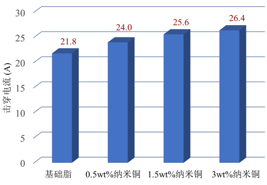

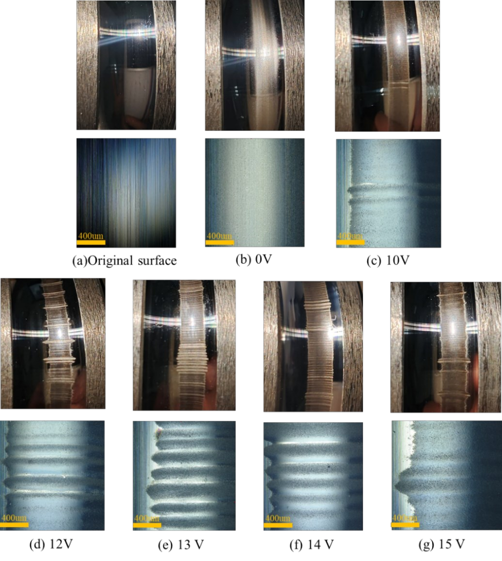

  实验结果:本研究在电压14V、频率1.5kHz、转速3000r/min工况下,轴承内圈形成显著“搓衣板”状损伤条纹,宽度达143–248μm,粗糙度由48nm增至440nm,振动加速度升至8.4G;添加1.5%纳米铜/银导电脂后,损伤抑制为均匀磨砂痕迹,粗糙度降至56nm,振动加速度降至1.03G,击穿电流密度升至24.8A/mm²;最终结合导电添加剂与陶瓷球替换,实现电蚀条纹完全消除,为工程防护提供量化依据与可行路径。

图2:不同电压幅值下轴承内圈电蚀损伤的表面形貌观察(PAO8,1.0kHz,3000r/min,200N,6小时)

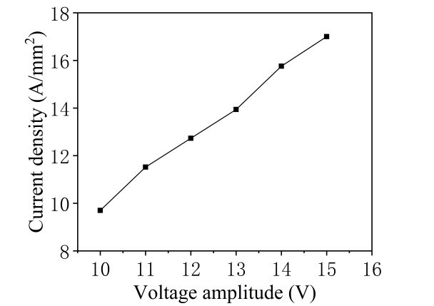

图3:不同电压值下的电流密度(PAO8,1.0kHz,3000r/min,200N)

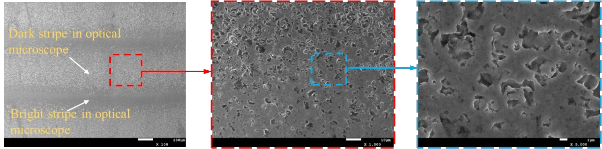

图4:14V电压幅值作用下轴承表面电蚀损伤条纹的SEM图

图5:在不同质量分数的纳米铜导电润滑脂下轴承内圈电蚀损伤的形貌观察
  (2000r/min,150N,13V,1.0kHz,6小时)

图6:润滑脂中不同质量分数的纳米铜的击穿电流
