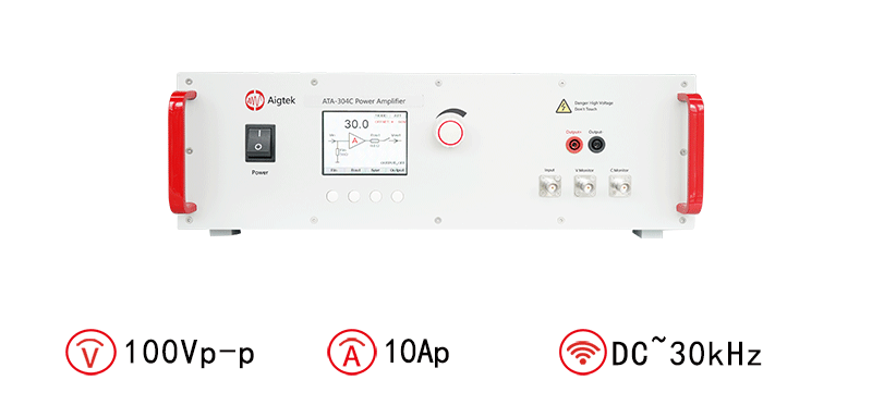

  产品推荐:ATA-304C功率放大器
功率放大器
图:ATA-304C功率放大器指标参数
  本资料由Aigtek安泰电子整理发布,更多案例及产品详情请持续关注我们。西安安泰电子Aigtek已经成为在业界拥有广泛产品线,且具有相当规模的仪器设备供应商,样机都支持免费试用。
