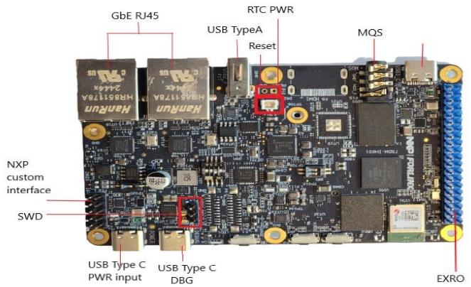

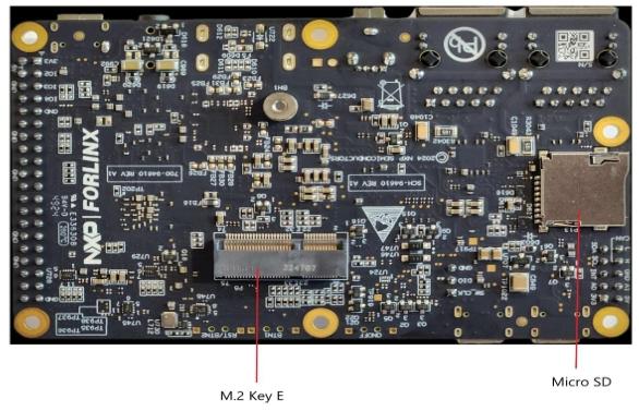

3.1 开发板外观
在进行具体操作前,我们先了解一下FRDM-i.MX 91开发板的外观。图1展示了开发板的正面,图2展示了开发板的背面。
图1:FRDM-i.MX 91开发板正面
图2:FRDM-i.MX 91开发板背面
