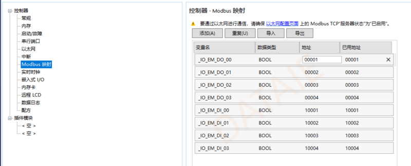

四、PLC程序的下载
1. 新建工程,并如下图所示
2. 控制器-Modbus映射

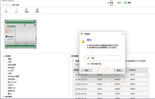

3. 下载程序到CPU
远程控制
