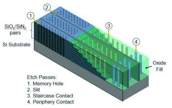

在 3D NAND 的关键结构(包括存储孔、狭缝、阶梯接触和外围接触)中,垂直存储孔尺寸最小。Onto Innovation光学计量应用开发总监 Nick Keller 指出,客户需要通道孔、字线切割沟槽和硬掩模孔的高分辨率 Z 向轮廓数据,同时需检测通道孔底部(或顶部)蚀刻后退步骤中的垂直凹陷。
NAND
图 1:3D NAND 的关键特征包括微小的存储孔、狭缝、阶梯状触点和外围触点。来源:Lam Research
