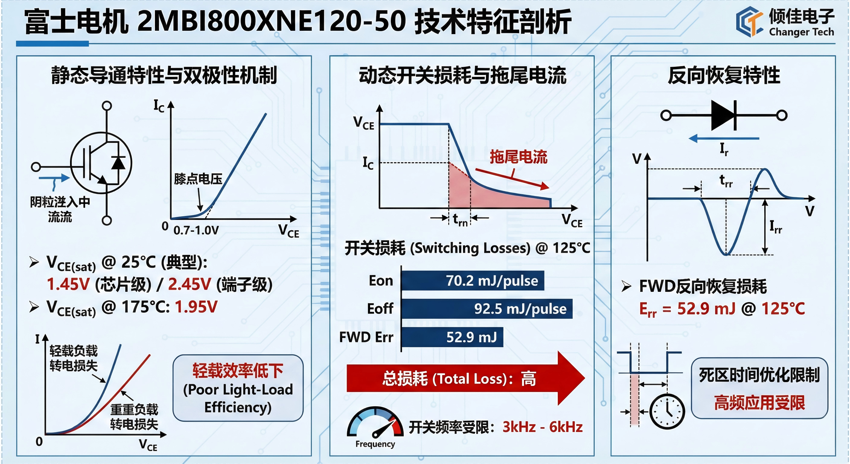

2.1 富士电机 2MBI800XNE120-50 技术特征剖析
IGBT
富士电机的X系列模块是工业驱动领域的常青树,其设计初衷是在大电流与鲁棒性之间取得平衡。
静态导通特性与双极性机制:作为双极性器件,IGBT利用电导调制效应来降低通态压降。2MBI800XNE120-50的集电极-发射极饱和电压(VCE(sat)​)在Tvj​=25∘C时典型值为1.45V(芯片级)/ 2.45V(端子级),而在175∘C时上升至1.95V 。这意味着在大电流工况下,器件存在一个固有的“膝点电压”(Knee Voltage),约为0.7V-1.0V,这导致在小电流(轻载)工况下,其导通损耗占比并不随电流线性下降,导致轻载效率低下。
动态开关损耗与拖尾电流:IGBT关断时,漂移区内存储的少数载流子必须通过复合消失,这导致了无法消除的“拖尾电流”(Tail Current)。数据表明,该模块在125∘C时的关断损耗(Eoff​)高达92.5 mJ/pulse,开通损耗(Eon​)为70.2 mJ/pulse 。巨大的开关损耗迫使设计人员将开关频率限制在3kHz-6kHz范围内,以防止热失控。
反向恢复特性:其配套的续流二极管(FWD)在反向恢复过程中同样产生显著损耗(Err​=52.9 mJ @ 125∘C),这进一步限制了死区时间的优化和高频应用的可能性。
