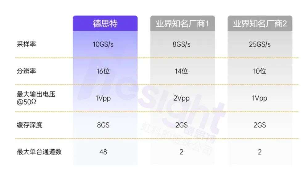

1.高采样率与性价比
德思特PCIe板卡式AWG提供高达10 GS/s的采样率16位垂直分辨率。为了提供设备的响应速度以及样本点数量,该板卡数据传输带宽可高达12.8 GB/s,在提供顶级性能的同时显著降低了系统成本。

3.16位分辨率的优势
更高的分辨率意味着更精细的信号控制。在量子计算或生物医学信号模拟中,16位分辨率能更真实地复现微小的信号细节与噪声,避免因量化误差导致的信号失真。
