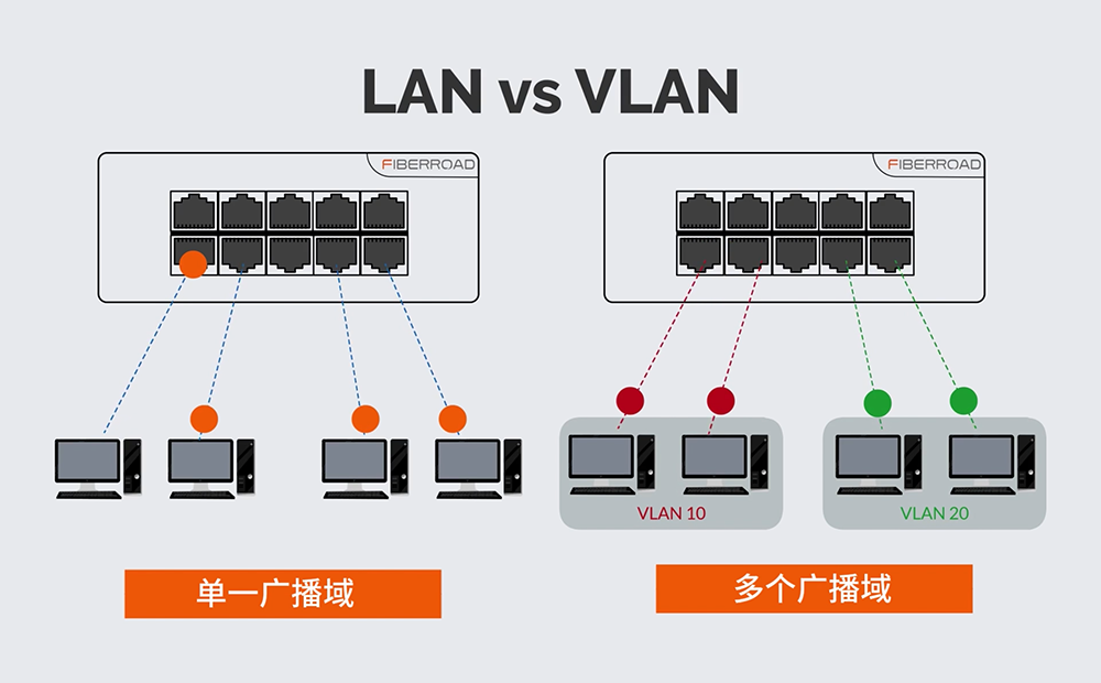

与 LAN 不同,VLAN 并不依赖物理位置,而是通过逻辑规则对网络进行划分。即使所有设备接在同一台交换机上,只要被分配到不同的 VLAN,它们在二层层面上就是相互隔离的,广播也不会互相影响。
VLANLAN vs VLAN
可以这样理解:
LAN 更像是按照房间布线来分区,而 VLAN 则像是在同一栋楼里,用门禁系统把不同区域隔开。
在支持 IEEE 802.1Q 标准的交换机上,数据帧会被打上 VLAN 标签,交换机根据这些标签决定数据该被转发到哪些端口。这种方式让一套物理网络可以承载多个彼此独立的逻辑网络。
