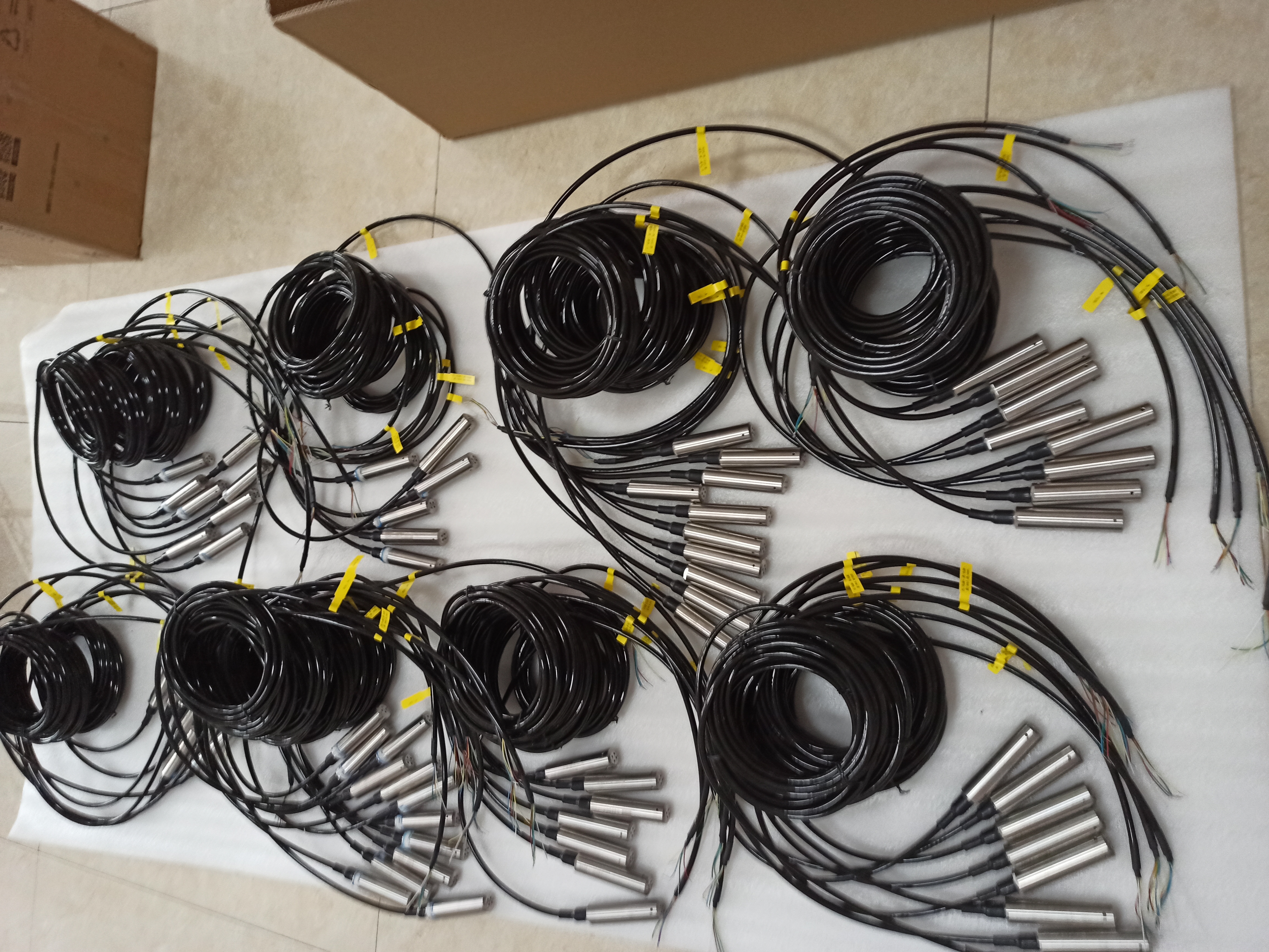

压力式水位计是一种用于水位和水温测量的水文仪器,是通过多年生产工艺技术的积累,采用混合信号处理技术研发,克服了传统模拟电路模块的缺点,可以实现全量程数字化线性校正,全温区数字化温度误差补偿;补偿参数存储在非易失存储器中,多重安全保护机制,避免了因校准参数丢失而导致产品无法使用;电路模块带有电源监控、看门狗监视功能,投入式结构全不锈钢密封,大幅提高了产品的可靠性。数据传输模块将处理后的水位数据通过有线或无线方式发送至监测平台,有线传输采用RS485、4-20mA等标准接口,无线传输则支持4G、北斗等多种物联网通信协议。
三.核心参数
压力式水位计的核心参数涵盖测量范围、精度、分辨率、工作温度等多个维度,各参数指标直接决定设备的适用场景与测量性能。测量范围根据监测需求分为多种规格,常规量程覆盖0-10m、0-100m、0-200m等区间。测量精度是设备的关键指标,测量精度:±0.1%FS。分辨率体现设备对水位变化的感知能力,主流产品的分辨率可达到1mm,能够捕捉微小的水位波动。工作温度范围适配不同气候环境,常规设备可在-10℃-80℃稳定运行。响应时间反映设备的动态测量性能,多数产品的响应时间≤1s,可实时跟踪水位的快速变化。防护等级直接影响设备的防水防潮能力,符合IP68防护等级的设备可长期浸没于水下,且具备抗泥沙、抗腐蚀的特性,适用于河流、湖泊、海洋等复杂水体环境。

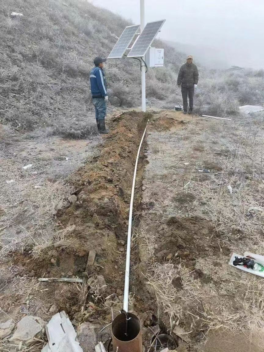

1.水文水利领域中,设备被布设于河流、湖泊、水库等天然水体,实时监测水位变化为洪水预报、枯水期水资源调度提供数据支撑,在水利工程建设中用于监测大坝、堤防的渗流水位,及时预警坝体安全隐患。
2.市政水务领域,设备安装于供水管道、排水管网、蓄水池、污水处理厂,地下水等设施,监测管网压力与水位变化,保障供水系统稳定运行,同时监测污水处理池的水位指导进水与出水调度。
3.环保监测领域,设备用于监测排污口、湿地、人工湖的水位,结合水质监测数据分析水环境变化趋势,为水污染治理提供科学依据。
4.海洋勘探领域,耐高压型号的设备被用于监测海水深度与潮汐变化,为海洋资源开发、港口建设、船舶航行提供导航数据。
5.农业灌溉领域,设备被安装于灌溉渠道、水井等水源地,监测水位变化指导灌溉用水分配,实现水资源的高效利用。
