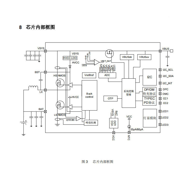

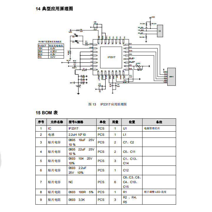

     一、充电规格:灵活适配,稳定高效
     英集芯IP2317内置功率MOS,有助于简化电路结构,减少外围器件数量,有助于降低成本并提升方案稳定性。该IC支持5V-12V的同步降压充电,可根据不同充电场景和设备需求灵活调整充电电压,为电池提供稳定的充电电流。通过外部电阻,用户可设置电池的充满电压,支持4.20V、4.30V、4.35V、4.40V等多种规格的锂电池,适配不同类型电池的充电要求,有助于电池安全充电,支持延长电池使用寿命。
芯片

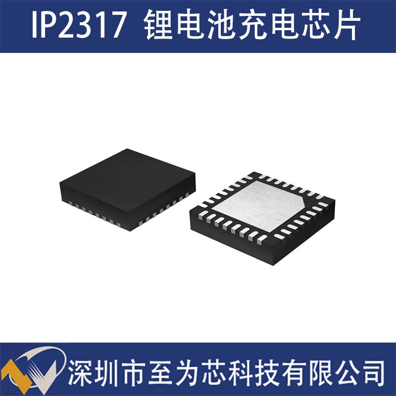

     英集芯IP2317采用同步开关架构并集成功率MOS,外围器件较少,有助于减小方案尺寸与成本。其输入电压范围为5V-12V,降压开关充电转换器工作频率为600KHz,在VIN=12V、BAT=3.7V、IVBUS=1.5A条件下,效率可达91%,有助于减少能量损耗。该IC具有输入欠压保护功能,可调节充电电流,适配不同负载条件的适配器。
     英集芯IP2317采用5mm×5mm 0.5pitch QFN32封装,体积紧凑,便于在电子设备中布局与安装,有利于节省PCB空间并支持散热设计。
