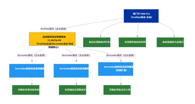

协议转换网关
品牌/型号:远创智控 YC-DNTM-PN工业级协议转换网关
角色:ProfiNet 从站 + DeviceNet 主站
接口:
ProfiNet:双 RJ45,100 Mbit,支持 LLDP、SNMP、MRP 环网冗余
DeviceNet:5 位可插拔端子,125 k/250 k/500 kbit/s 可设,最大 63 从站,I/O 映像 512 Byte IN / 512 Byte OUT

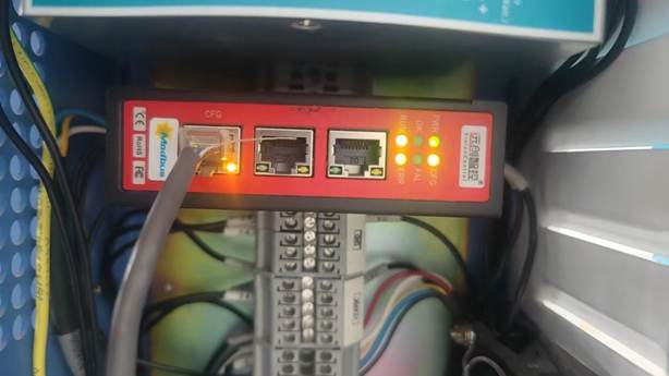

Day1 硬件安装
将网关 DIN 导轨固定于贴标机右侧电柜,远离变频器动力线,间距 ≥150 mm;
使用预铸 M12 D-coded 电缆把网关 Port1 接入 SCALANCE XC208,Port2 预留环网;
DeviceNet 干线从网关 CN1 出,经 T 型头到伺服驱动 CN1A,总线长度 18 m,支线 0.8 m,终端电阻拨码置 ON;
24 VDC 经独立空开供电,接地线与 PE 铜排单点连接,确保 EMC 测试 CE 合格;
上电自检:网关 PWR 灯常绿,MS 灯绿闪(DeviceNet 未扫描),NS 灯绿常(ProfiNet 未组态)。

Day2 TIA Portal 组态
新建项目“TraceLine_2025”,导入远创智控提供的 GSDML 文件“YC-DNTM-PN_V237.xml”;
在硬件目录找到“YC-DNTM-PN”,拖至 ProfiNet 网络,设设备名“PN_DeviceNet_GW”,IP 192.168.10.20;
配置 I/O 映像:输入 32 Byte(伺服状态、实际位置、报警码),输出 24 Byte(目标位置、速度、启停、追溯码 16 Byte);
分配设备名称并下载,PLC 在线显示“IO 正常”,NS 灯转绿常。

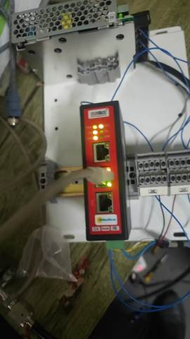

Day3 DeviceNet 主站配置
打开“YC-NetConfig”软件(V3.2.1),USB-Type-C 连接网关维护口;
设置波特率 500 kbit/s,扫描在线从站,自动识别 MAC ID 05 “EL6000_Servo”;
导入 Beckhoff AX5106 EDS,建立 8 Byte IN(StatusWord2+ActualPos4+Alarm2)+ 6 Byte OUT(ControlWord2+TargetPos4);
映射表关联:将 DeviceNet IN Byte0-7 映射至 ProfiNet 输入 Byte0-7,OUT 同理;
点击“下载配置”,网关 MS 灯转绿常,DeviceNet 扫描周期 4 ms,无冲突报错。
