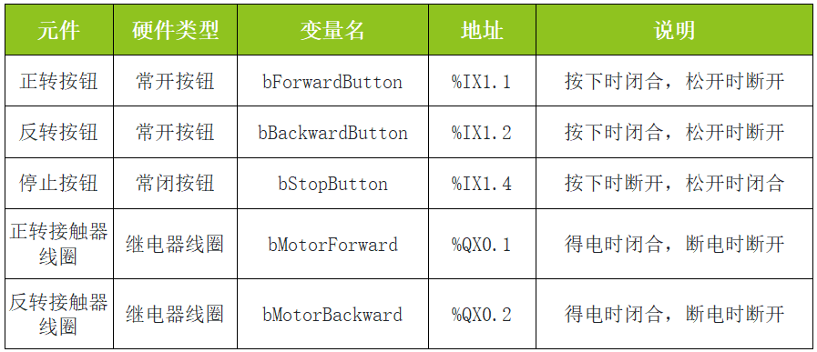

plc  控制逻辑与硬件接线
1. 硬件元件
plc
IO 地址根据实际情况设置,PC 模拟不影响功能。

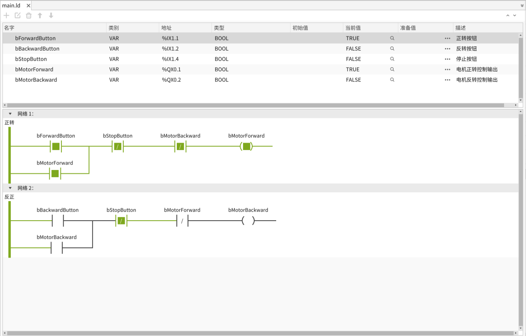

1. 梯形图
plc

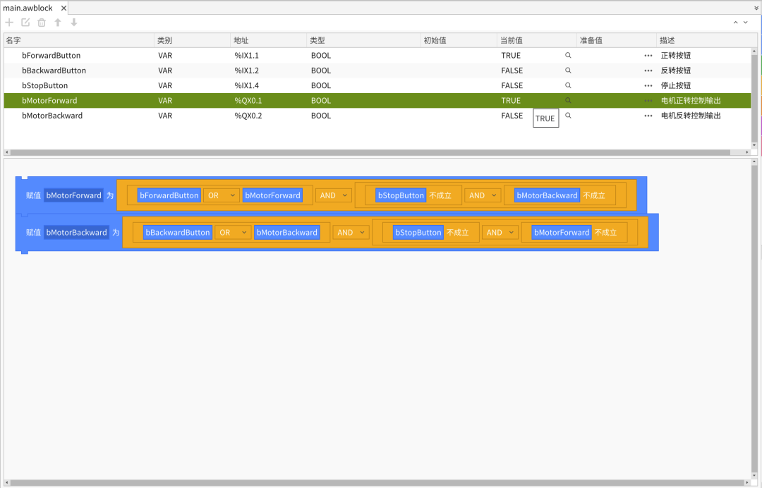

2. AWBlock
plc

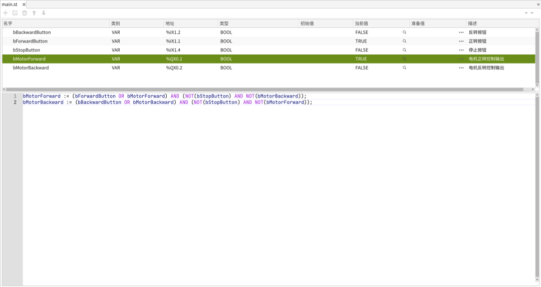

3. ST
plc
