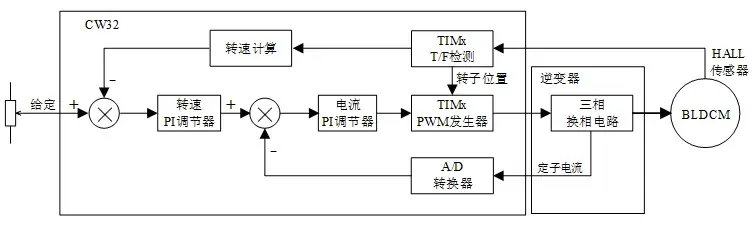

结合CW32的外设资源,以CW32微处理器为核心的BLDCM双闭环控制系统组成框图见图CW32。
CW32
图2 基于CW32的转速电流双闭环系统框图
系统中设置了两个调节器,转速调节器的输出作为电流调节器的输入,电流调节器的输出为PWM占空比控制电枢电压从而实现对转速的控制。其中,转速调节器是调速系统的主导调节器,它使得动态时电机转速跟随其给定而变化,稳态时转速无静差或尽可能小;对负载变化起抗扰作用,其输出决定流过电机电流的大小。电流调节器使电机电流紧紧跟随其给定(转速调节器输出)而变化,对电网电压的波动起及时抗扰作用;在起/制动过程中能够以允许的最大电流启动,从而加快动态过程;当电机过载甚至堵转时,限制电流的最大值,起快速的自动保护作用。一旦故障消失,系统立即自动恢复正常。

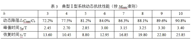

则得到闭环传递函数如式(4)。系统性能与参数的关系见表2,表3。
CW32CW32CW32

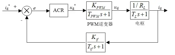

3.1.电流调节器设计
相对转速环而言,在忽略反电动势影响后,电流环就只与PWM逆变器和电机参数有关,其动态结构框图见图3。
CW32
图3 电流环动态结构框图系统对电流环的设计要求是稳态无静差,动态过程电流不超过允许值,也就是电流超调越小越好,从这个角度出发,电流环一般设计成典型I型系统,即电流调节器为PI调节器,则其传递函数为:
CW32
式中,Ki是调节器比例增益,τi为积分时间常数。由图3可整理得到电流环开环传递函数如下:
CW32
相对于电流环闭环截止频率,PWM逆变器可以看成一阶惯性环节,其中
KPWM为逆变器的比例系数,在PWM控制时因逆变器输出电压与输入电压近似相等,因此KPWM=1,TPWM为PWM的载波周期;RL,LL分别为电机定子线电阻、线电感,TL为电机电磁时间常数(TL=LL/RL);Tif为电流反馈通道滤波时间常数,Kif为反馈增益,电流反馈采用AD采样值,反馈值即代表实际值,即Kif=1。因远大于Ts和Tif,按照调节器工程设计方法,选择电流调节器零点对消被控对象的大时间常数极点,即:
CW32
综合上述结论,式(6)可简写成:
CW32
由于Ts和Tif都是小时间常数,可以用一个时间常数为TΣi的惯性环节来代替这两个小惯性环节,则电流环传递函数为:
CW32
式中,电流环开环增益
CW32
一般情况下,希望电流超调量σ%《5%时,参照表5.1可取ξ=0.707,即KI×TΣi=0.5,由此可得:
CW32

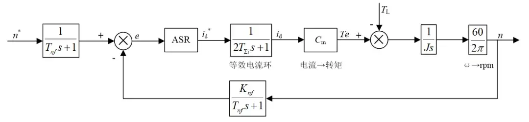

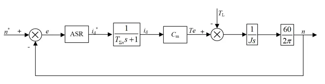

用电流环的等效传递函数代替原来的电流环后,可得转速环的动态结构框图如图5-32所示。
CW32
图4 转速环动态结构框图
图中,Cm为电磁转矩常数,Tif为转速反馈滤波时间常数,Knf为反馈增益,因数字系统中转速反馈值和实际值一致,故Knf=1。将转速给定及反馈滤波环节移至环内,且合并小惯性环节(即TΣn=2TΣi+Tnf)后,可得简化后的转速环动态框图如图5。
CW32
图5 简化转速环动态结构框图
由上可知,转速环控制对象由一个惯性环节和一个积分环节构成,为满足系统在稳态无静差和动态有良好控制性能的要求,转速环应按照典型Ⅱ型系统进行设计,故应选用PI调节器作转速调节器,其传递函数为:

为满足系统拥有较好的跟随性和抗干扰性能,一般选择h=5。3.3.数字PI调节器设计根据传递函数的定义,可得连续系统PI调节器输出u(t)为:

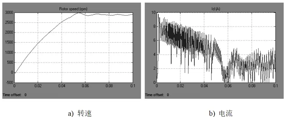

将所得参数代入调节器,得到系统仿真波形如图7。
CW32
图7 BLDCM转速电流双闭环启动波形
图7表明,工程设计方法得到的调节器参数不但能保证系统正常运行,且控制效果较佳。

以图6为基础,添加采样保持器模块构建双闭环调速系统离散仿真模型如图7,仿真结果见图8。
CW32
图8 BLDCM转速电流双闭环离散系统波形
