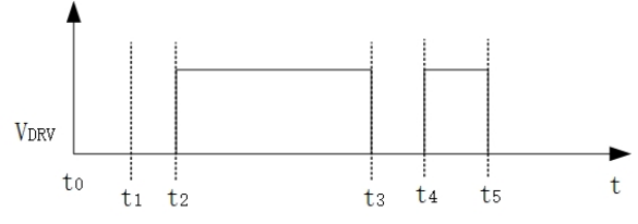

原理解释:什么是双脉冲?
示波器双脉冲测试的核心,是通过两次连续的脉冲信号来判断元件的稳定性:
第一次脉冲:用于建立电感电流,稳定电路状态;
第二次脉冲:真正的测试阶段,用于捕捉开关关键数据。
标准的脉冲时序逻辑(t0-t5):
t0-t2:电源上电,电路进入稳定准备期。
t2-t3(开通):发出第一个“开通脉冲”,器件从关闭转为导通,电流上升。
t3-t4(关断与间隔):发出“关断脉冲”,记录电流电压变化(开关损耗、浪涌),此时电感续流,为第二次脉冲做准备。
t4-t5(二次开通):发出第二个“开通脉冲”,测试导通特性。
t5以后(二次关断):元件切回关闭,再次记录关断时的能量损耗、电压尖峰。
示波器正是通过捕捉这几次动作前后的微秒级波形,直观评判器件是否稳定、高效。

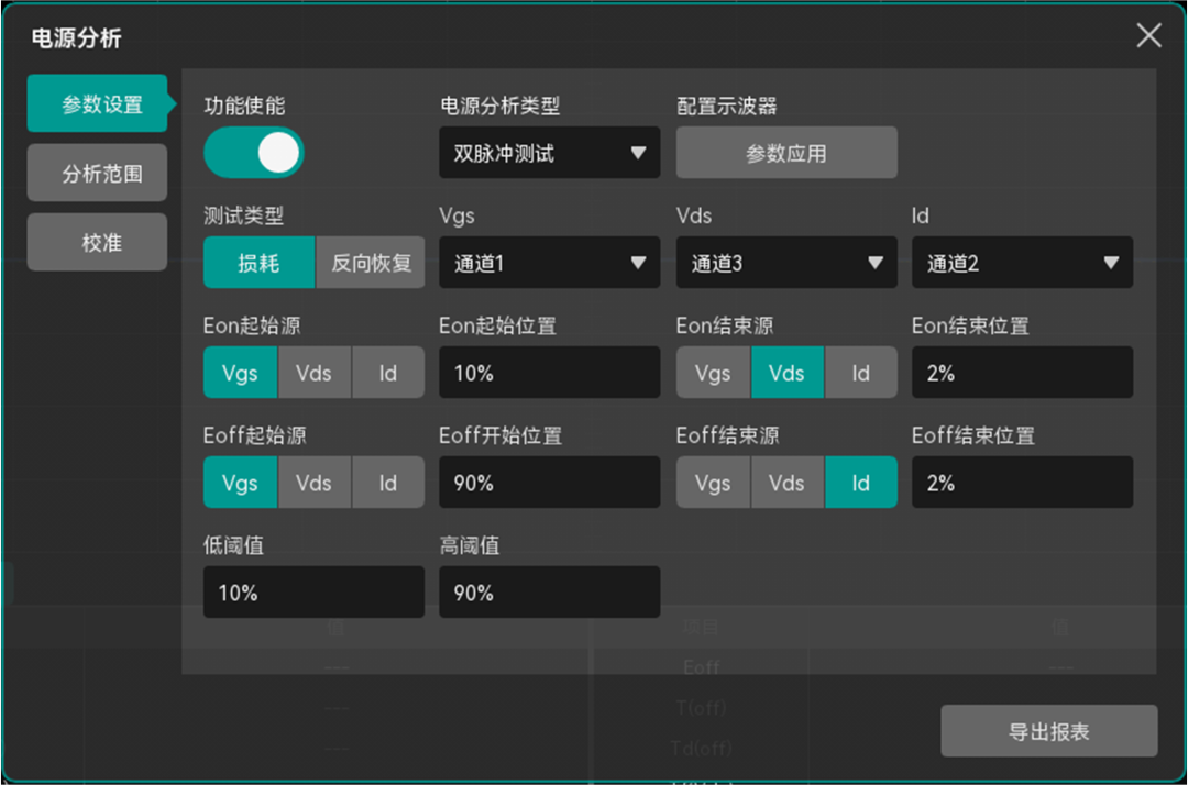

ZUS系列示波器自带专业的双脉冲测试功能,覆盖损耗测试和反向恢复测试。用户可根据实际需求直接调取功能。今天主要介绍双脉冲功能中的损耗测试。

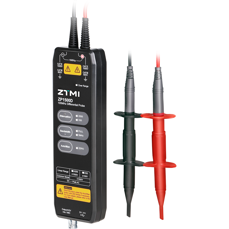

针对不同的测试环境与预算,提供两套差异化电压测试探头方案:
1、性价比优选方案
配置:ZP1500D 高压差分探头
场景:适合测试环境相对干净、对成本敏感的场景。以高性价比满足常规电压测试需求。
示波器
图4 ZP1500D

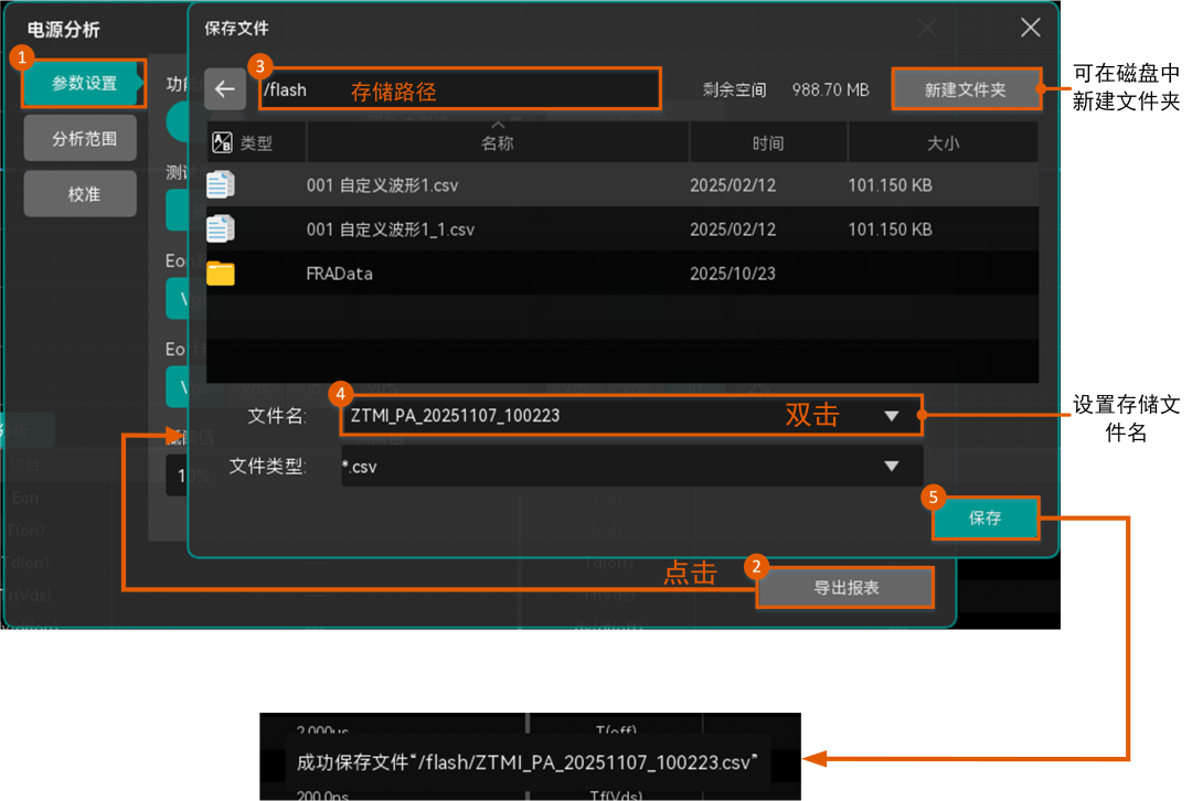

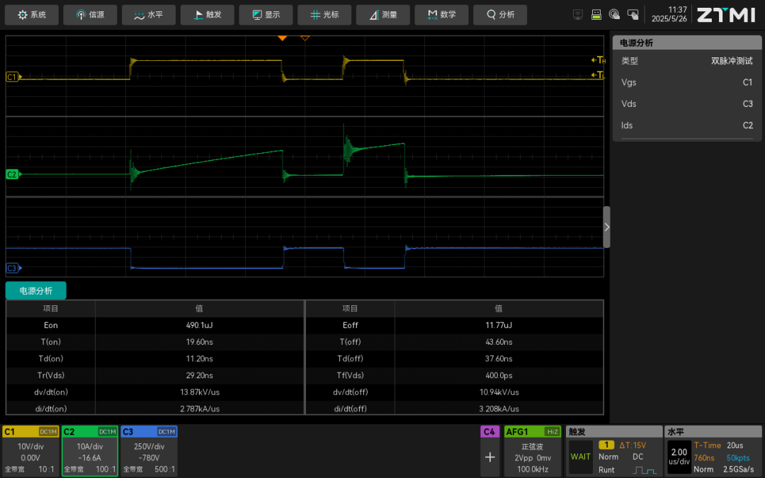

测试步骤简述:确认连接环境 → 设定关键参数(漏源电压VDS、门极电压VGS、漏极电流ID)可根据实测需求对参数进行修改 → 点击运行,即可看到测试分析结果。测试波形和数据结果支持导出报表格式。
