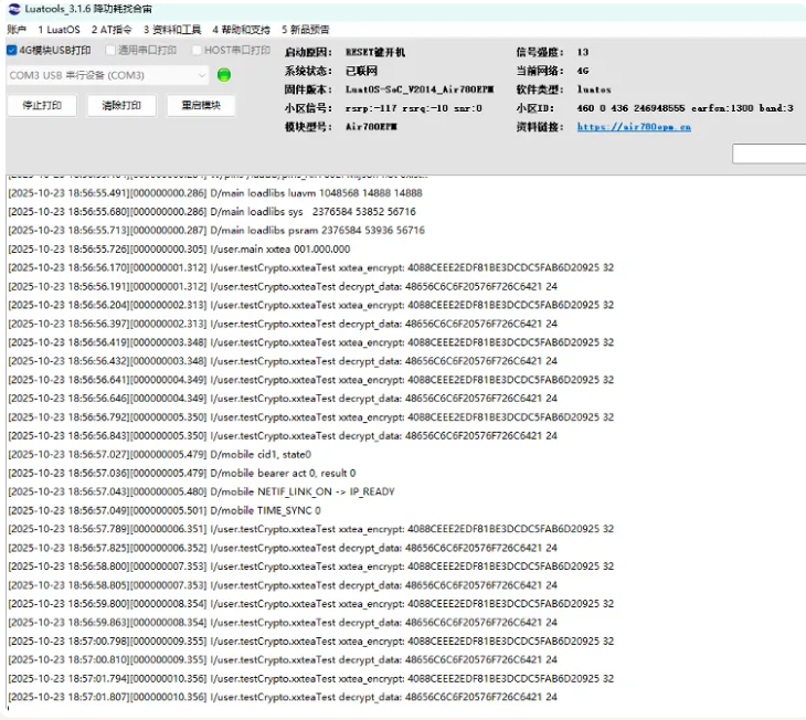

开启协程,然后判断xxtea的库是否存在,待加密的数据为"Hello World!",密钥为"07946"。加密之后使用toHex()的方式进行可见16进制显示;然后对加密过后的数据进行解密,同样使用toHex()的方式进行可见16进制显示。
XXTEA
02. 示例运行结果
Air780EPM开发板通过LuaTools烧录内核固件和demo脚本代码,烧录成功后开机运行,查看运行结果。

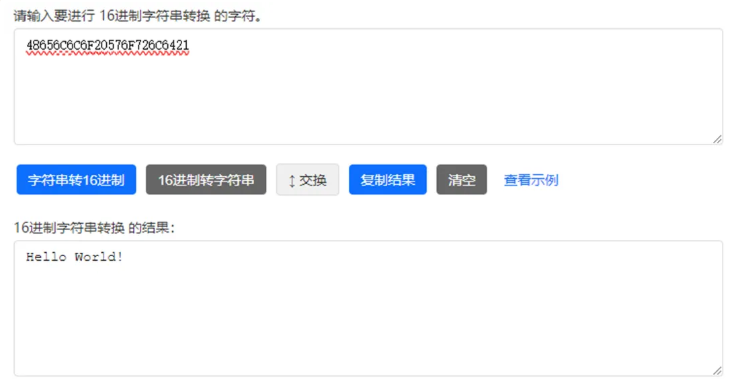

其中,解密后的数据通过16进制转字符串的形式转换,即是原本的"Hello World!"
16进制转换字符串的测试工具:
https://tool.hiofd.com/hex-convert-string-online/
