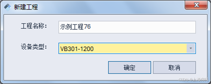

  2. 安装VFBOX Studio软件。打开软件后,点击新建工程,设备类型选择实际网关的型号。可选的型号有:VB301-1100,VB301-1200,VB301-1400,VB302-2400,VB303-2400.

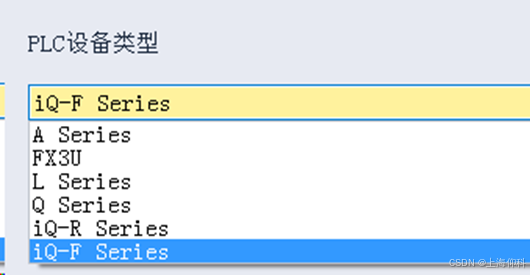

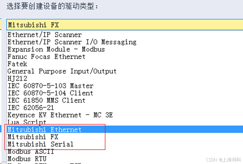

  3. 点击“新建设备”,驱动类型根据实际的三菱PLC选择。
    plc
  4. 选择PLC的类型。

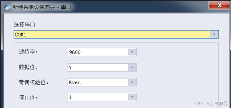

  6. 如果是串口连接,则设置成和PLC的串口设置保持一致。
    plc

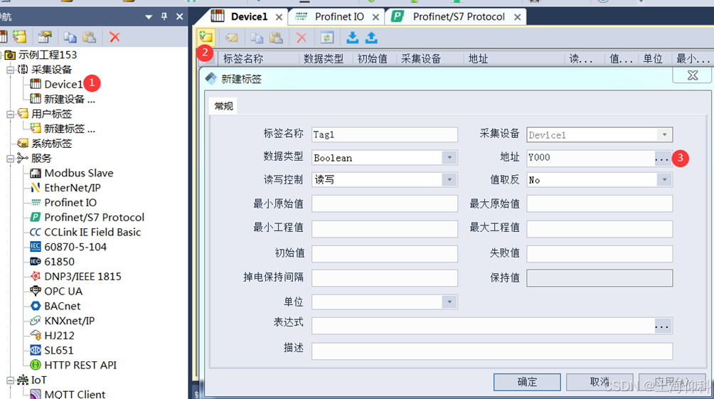

  7. 添加要采集的数据点位。
    plc

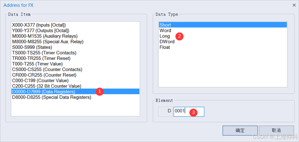

  8. 选择数据区域(1),数据类型(2),数据地址(3),点击确定。
    plc

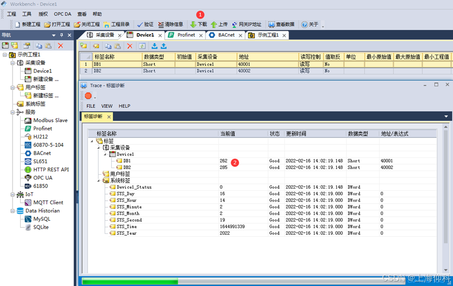

  9. 配置完成后点击菜单“下载”,把工程下载到网关里。
  10. 点击菜单“查看数据”,查看网关采集到的数据。

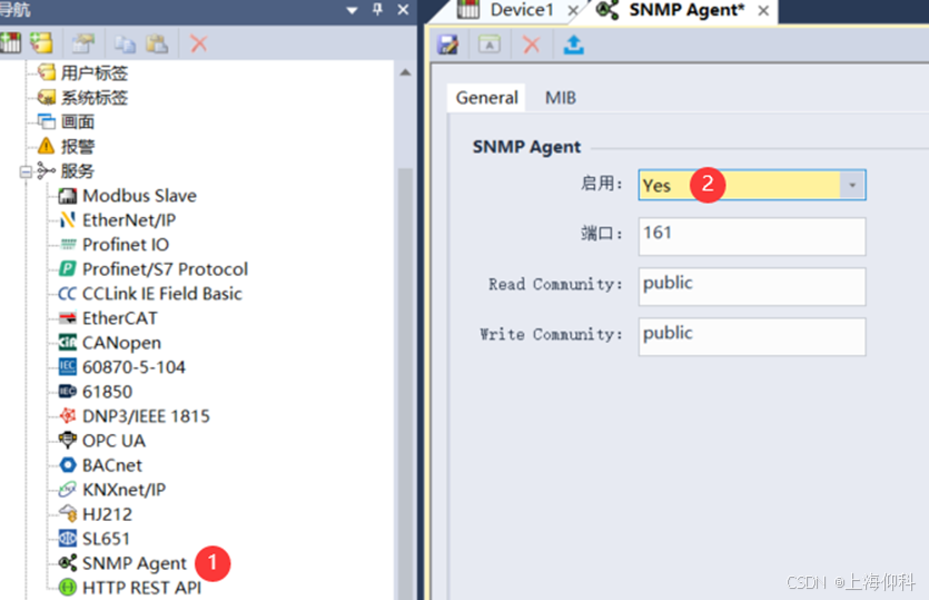

  1. 点击SNMP,启用设置Yes。
  2. plc

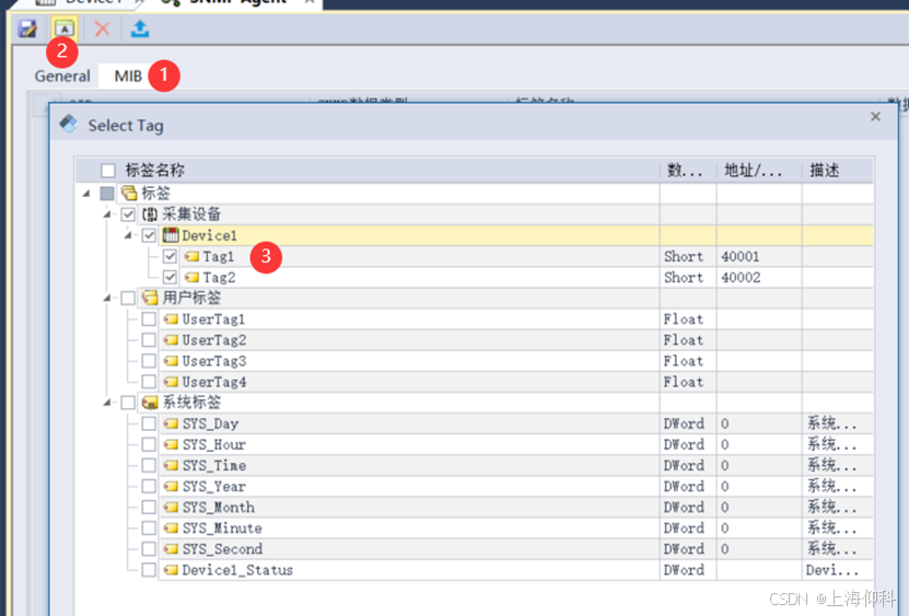

  3. 点击MIB,按如下顺序增加标签,点击OK
  4. plc
  5. 配置完成后,点击下载,把工程下载到网关中。

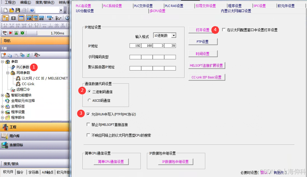

  1. 网关和三菱PLC是通过MC协议进行通信,需要在三菱PLC里启动MC协议。
    plc

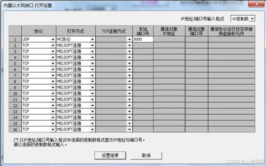

  2. 点击“打开设置”,启动MC协议。此处设置的协议(UDP),端口号(5000),要和网关中配置的保持一致。
    plc

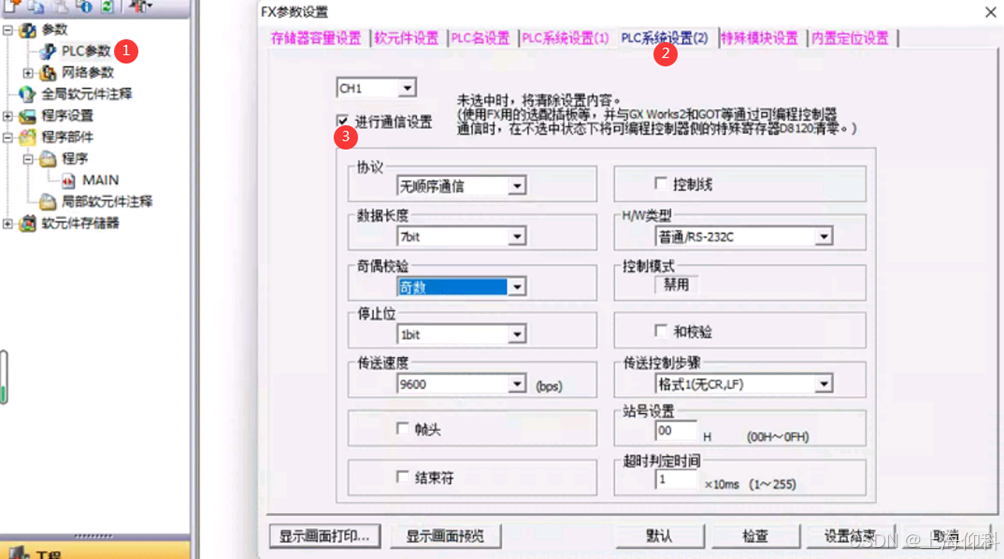

  3. 如果网关是接到三菱的编程口,则需要启动编程口的通信。
    plc
