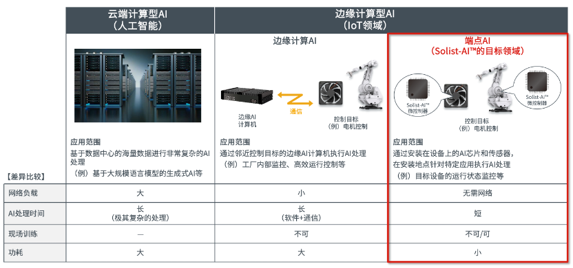

Solist-AI的名称源自音乐术语“独奏者”,这意味着其无需依赖云端服务器,即可在独立的边缘设备上执行实时训练和推理处理,且具有体积小、功耗低等特点,与云计算型AI和传统的基于边缘AI计算机的方案相比,优势十分明显。 边缘计算
图1:Solist-AI端点AI技术优势(图源:ROHM Semiconductor)

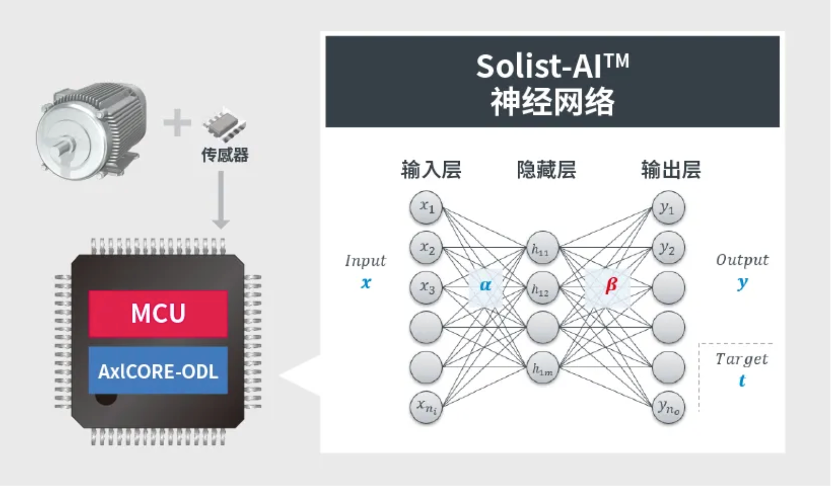

软件方面,Solist-AI微处理器采用了一种基于三层神经网络的极限学习机(Extreme learning machine, ELM)的优化AI算法,该算法特别适合于基于硬件的运算架构,并能有效减少AI处理时的内存消耗,其与AxlCORE-ODL硬件加速器相配合,提供了一种高能效的边缘计算解决方案。
边缘计算
图4:Solist-AI技术采用三层神经网络算法(图源:ROHM Semiconductor)

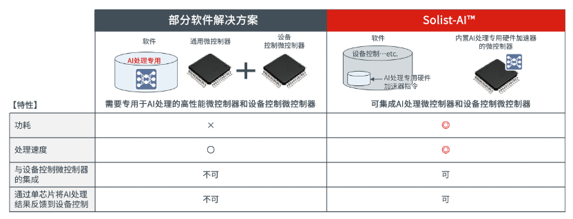

总之,在AxlCORE-ODL硬件加速器和专门优化的神经网络算法的加持下,Solist-AI微控制器具有独立AI工作、设备端学习和增量训练,以及同时执行AI以外处理任务等特点,与传统的基于软件的边缘AI解决方案相比,优势尽显。

图5:Solist-AI技术与软件解决方案比较(图源:ROHM Semiconductor)
