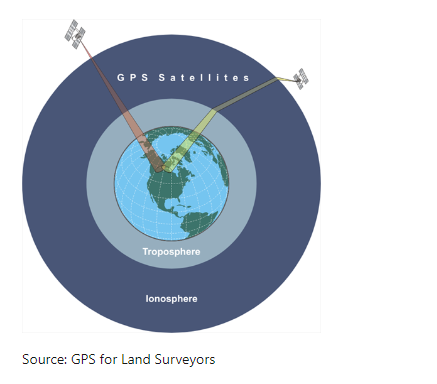

标准 GNSS 位置估计的另一个误差来源是大气延迟和不一致性,它们会扭曲接收器和卫星之间的无线电信号。不一致会因卫星的位置而异,尤其是在电离层中,会导致信号发生折射和衍射。低层大气中的大气压力和湿度也会影响信号的时间。

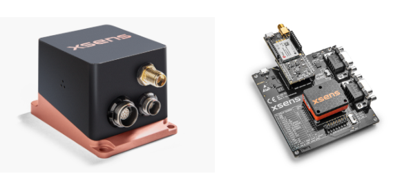

MTi-680G 是一个 GNSS/INS(惯性导航系统) 模块,具有集成的 RTK GNSS 接收器,并提供同步的 3D 方向和位置输出。
