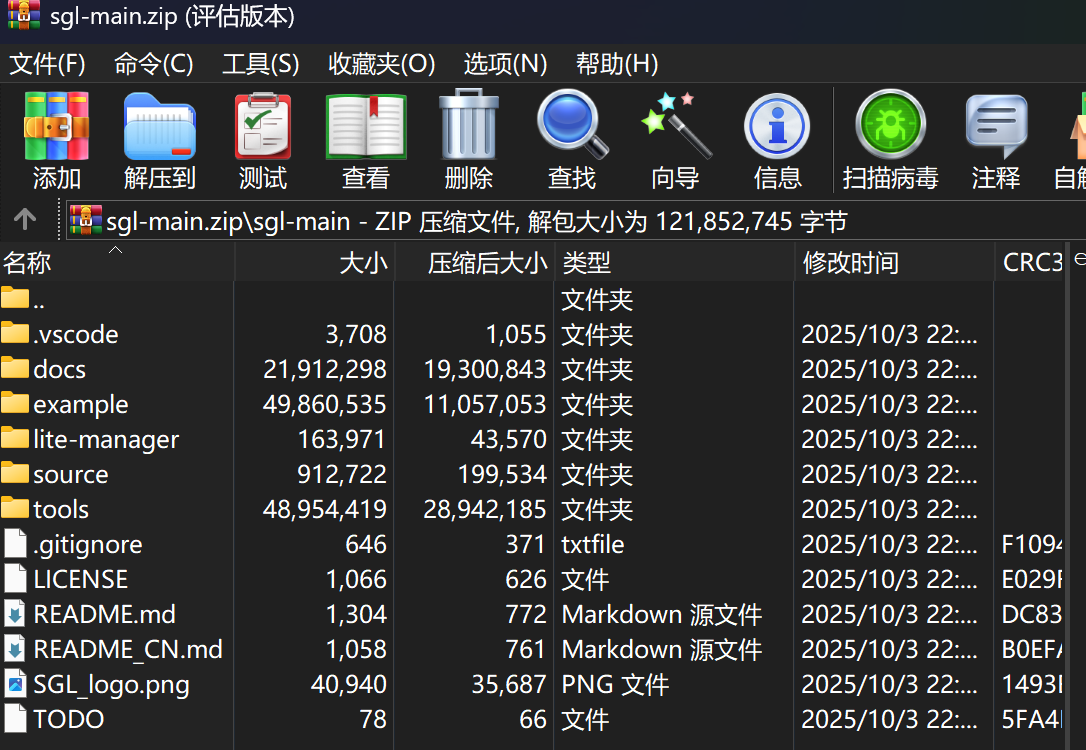

(1)从官网下载文件,https://github.com/sgl-org/sgl

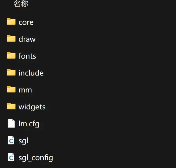

文件夹内有很多类型的文件,我们只需要使用“source”文件夹

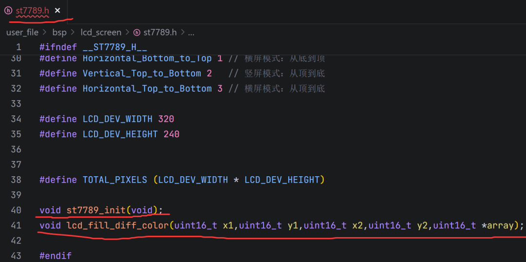

(2)准备好已经调通屏幕显示的工程
需要至少有以下两个函数: 屏幕初始化,矩形填充函数
CW32

▲Sgl 中的source 目录结构

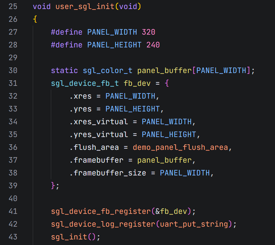

(5)初始化SGL
初始化是使用该库的关键,重点关注:屏幕分辨率,屏幕缓冲区大小,刷屏函数,debug串口输出函数等
CW32
CW32

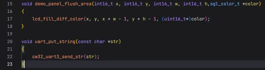

详细讲解:例如范例的配置,屏幕分辨率为320x240(宽320,高240),显示缓冲区“panel_buffer”为单行缓冲区(缓冲区大小都是屏幕宽度的倍数,最小1行即可,更大的缓冲区,渲染与刷新的速度会更加快,但考虑轻量级,单行缓冲区足够用),然后是刷屏函数,其实就是调用我们之前要求写的矩形区域填充函数,另外就是日志输出函数,该函数如果前期没有写好日志输出,不强制要求实现,“uart_put_string”可以为空函数,最后调用“sgl_init”即可完成初始化。

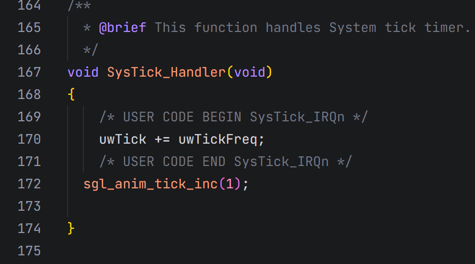

如上图,“sgl_anim_tick_inc”就是动画的心跳,需要在一个标准的定时器中断中调用,如systick,此处的systick配置的是1ms,动画tick函数的入参自然就是1。

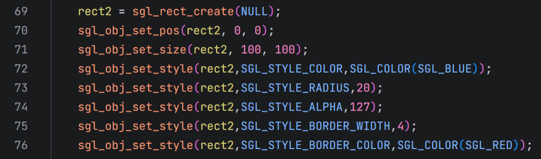

(7).编写测试代码
初始化完成以后,即可添加一些控件来看看效果了,注意,创建控件的代码一定是写在初始化之后(初始化完了才能创建控件)。
CW32
创建了一个圆角矩形,位置为0,0,大小为100x100,主题颜色为蓝色,圆角大小为20,透明度为127(满透明度为255),边框宽度为4,边框颜色为红色。

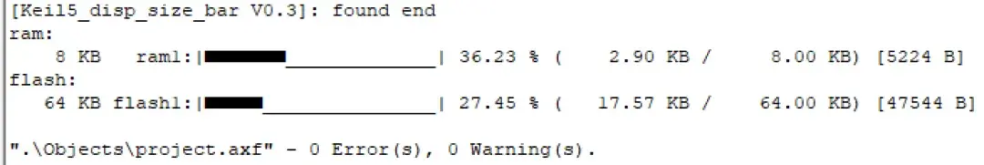

该demo的内存占用情况
CW32

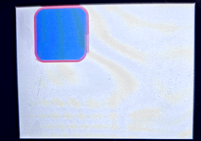

(8).最终效果
下图gif就是我们创建的一个圆角矩形加上动画的效果,循环x轴方向移动。
CW32

(9).内存占用情况分析
这一部分来分析cw32l012移植sgl的内存占用情况
CW32
如上图,这是一份keil输出的map文件的截图(AC6编译,优化等级O1),图中包含了各部分部分的代码占用情况,cw32开头是官方的库文件,相比其他厂家的库来说,flash占用非常小。SGL开头是图形库,占用和你使用的控件有关,本demo只用了不到6k字节的flash空间(当然控件用的多了会占用比较多,但也不会超过32k,用LVGL是绝对不可能的事情)。
