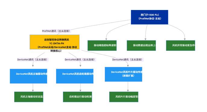

【系统拓扑】
塔底:西门子 S7-1500 CPU1515-2 PN(固件 V2.9,订货号:6ES7 515-2FM01-0AB0)+ CP 1543-1 以太网模块;
机舱:远创智控 YC-DNTM-PN协议转换网关
传感器层:8 只 SKF CMSS 68F-DNet(节点地址 1-8,波特率 500 kbps,EDS 文件版本 1.04);
监控层:塔基机柜内安装西门子 IPC427E(WinCC OA V3.17),通过环网与 SCADA 主站通讯;
网络拓扑:PLC ←→ 塔底以太网环网 ←→ 塔顶机舱以太网 ←→ YC-DNTM-PN ←→ DeviceNet 总线(干线 30 m,支线 <1 m,屏蔽双绞 22AWG)。DeviceNet 供电 24 VDC 2 A,由机舱 UPS 独立回路供电,确保低电压穿越时不中断采集。

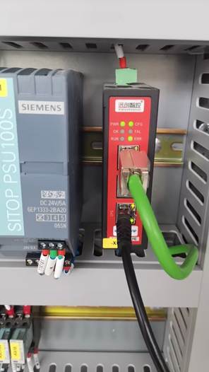

【硬件安装】
机械固定:YC-DNTM-PN协议转换网关采用 DIN 35 mm 导轨,安装于机舱控制柜右侧,与变频器保持 ≥200 mm 间距,避免电磁干扰。
接地:网关 PE 端子与柜体星型接地排使用 4 mm² 黄绿线连接,接地电阻 ≤0.1 Ω。
接线:ProfiNet 使用 CAT5e 屏蔽网线,长度 8 m,两端金属外壳接地;DeviceNet 干线采用 5 芯屏蔽电缆(2×24 V、2×CAN_H/L、1×屏蔽),支线使用 M12 直头屏蔽跳线,屏蔽层在干线单端接地。
终端电阻:网关内部已集成 120 Ω,故干线末端 SKF 传感器 8 号节点处关闭终端电阻跳线,避免双终端导致波形畸变。
电源:机舱 24 VDC UPS(SITOP PSU8200,20 A)独立回路供电,避免与变桨电机抱闸共享,防止启动压降导致网关复位。
