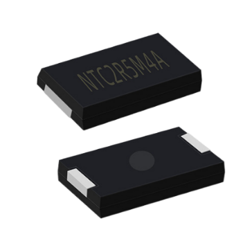

热敏电阻
2. 热敏电阻(Thermistor)概述
2.1工作原理
热敏电阻是一种半导体电阻,其阻值随温度变化显著,主要分为两类:
NTC(负温度系数热敏电阻):温度升高,电阻下降。
PTC(正温度系数热敏电阻):温度升高,电阻上升(常用于过流保护)。

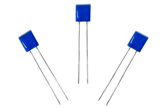

热敏电阻
2.2 主要特点
灵敏度高:NTC热敏电阻的阻值变化比RTD大得多,适合微小温度变化检测。
非线性特性:电阻-温度关系呈指数变化,需校准或查表补偿。
响应速度快:体积小,热惯性低,适合快速测温。
温度范围较窄:通常适用于-50℃~+150℃(部分高温型可达300℃)。

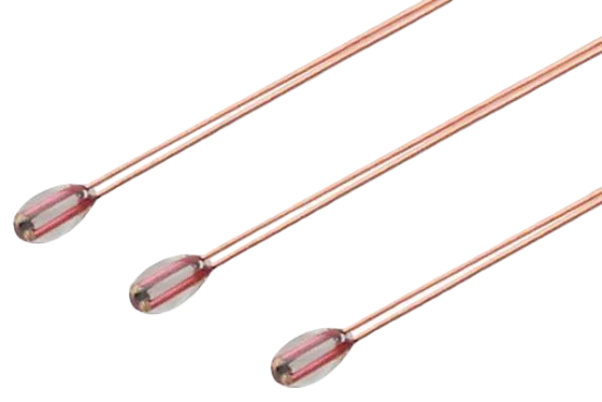

热敏电阻
2.3 典型应用
消费电子(如手机、笔记本电脑温度监测)
医疗设备(如体温计)
汽车电子(如电池温度监控)

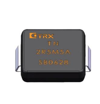

热敏电阻
3. 热电阻 vs 热敏电阻:关键对比
对比项  热电阻(RTD) 热敏电阻(NTC/PTC)
材料 金属(铂、铜、镍) 半导体陶瓷(锰、钴、镍氧化物)
温度系数   正温度系数(PTC) NTC(负温度系数)或PTC
线性度 较好(近似线性)   较差(指数变化,需补偿)
精度 高(±0.1℃或更高)   中等(需校准)
温度范围   -200℃~+850℃     -50℃~+150℃(普通NTC)
响应速度    较慢(金属热惯性大) 快(半导体热惯性小)
成本      较高(铂材料贵)  较低(适合大批量应用)
典型型号   PT100、PT1000     (NTC)、PTC热保护电阻
