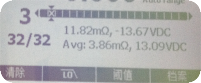

使用BT521序列模式测试整组(32节)电池后,仪器自动生成整组电池内阻平均值。以此平均值为基准,设定告警阈值(如±20%),进度条上当即用“X”标记出内阻超标(>50%)的电池。
蓄电池
测试结果快速锁定一节内阻异常电池,经复测与纹波验证,确认为老化电池,及时排除隐患。

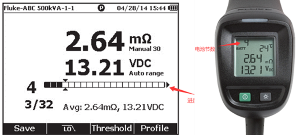

2进度可视化
可预设整组电池节数并通过主机屏幕进度条,同时智能手柄可记录所测电池编号同步记录进度,避免因为人工记录错位,导致在整组测完后才发现漏测和反工重测。

3异常实时显
测试同时,屏幕实时显示单节数据与整组平均值,根据阈值设置,超标电池自动标记“X”形符号,隐患结果自动判断。

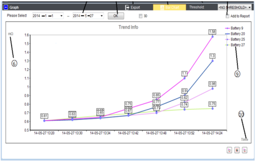

4数据成体系
测试数据按组自动保存,可一键导出至电脑软件,进行趋势分析、阈值管理,形成预防性维护闭环。

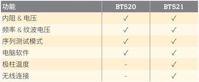

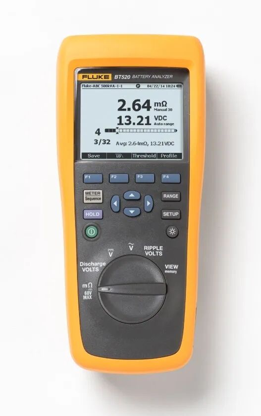

福禄克BT520/521专家级蓄电池维护工具
全面覆盖内阻、电压、极柱温度、纹波电压等蓄电池运维测试功能
序列模式可记录并对比整组电池均值,设置阈值自动显示问题电池

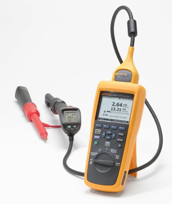

标配3种长度表笔,最长可达73厘米专攻狭窄空间
PC软件可进行数据分析及报告生成,量化维护数据
