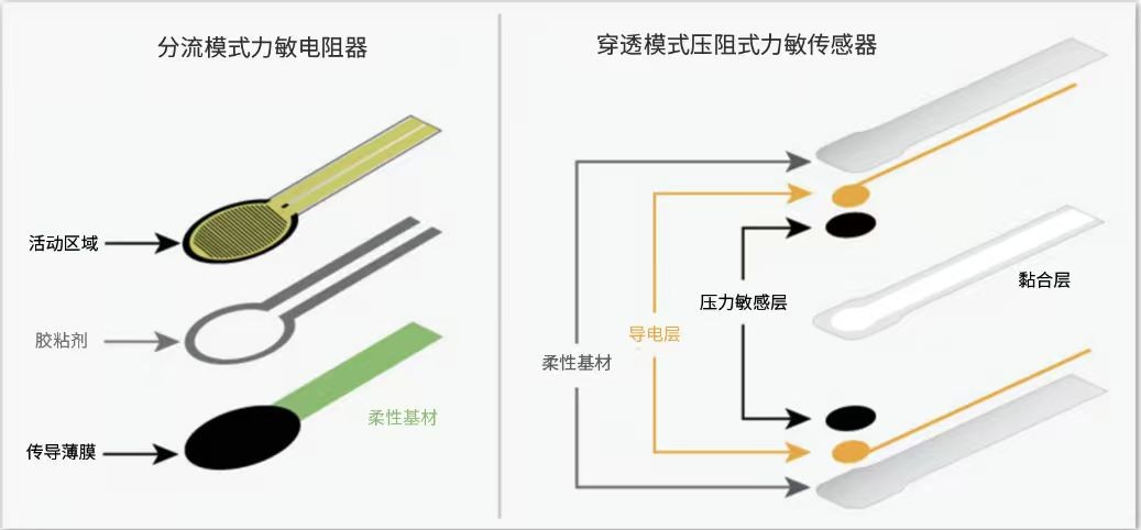

重新定义结构:从5层到3层,化繁为简
传统工艺因必须防止上下导电层短路,不得不采用“基材—下导电层—隔离层—压阻层—上导电层”的五层功能结构。层间对位精度要求极高,成为良率与效率的主要瓶颈。
YT0901-Y-YZ03 创新工艺的革命性在于,其独特的压阻油墨可直接印刷在下导电层上,无需绝缘隔离,实现了“基材—下导电层—压阻层—上导电层”的 三层功能结构。我们不仅彻底省去了隔离层这一关键材料和步骤,更随之消除了最易出错的层间对准环节,让制造回归简洁、高效与可靠。
