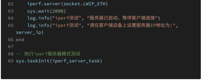

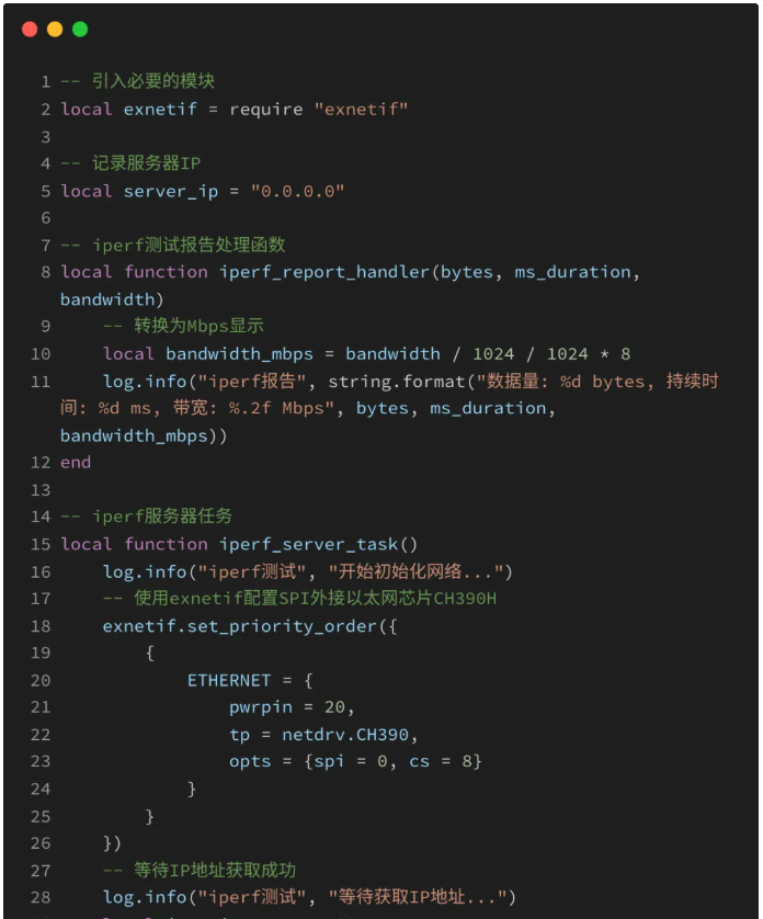

1)功能定义:iperf_server.lua:iperf服务器模块,用于初始化以太网接口,配置网络参数,启动iperf服务器,并处理客户端连接和测试报告。
2)代码示例:
iperfiperfiperf
3)烧录运行:
使用Luatools将服务器模式代码烧录到核心板/开发板中:
iperf
烧录完毕后,将核心板外挂AirETH_1000配件板连接到路由器的LAN口。设备启动后会初始化网络并启动iperf服务器,等待客户端连接。
日志中会显示服务器IP地址和启动状态:
iperf
当有客户端连接后会自动开始iperf测试,测试完毕后会在测试报告中打印数据量、持续时间和带宽等参数:
iperf
