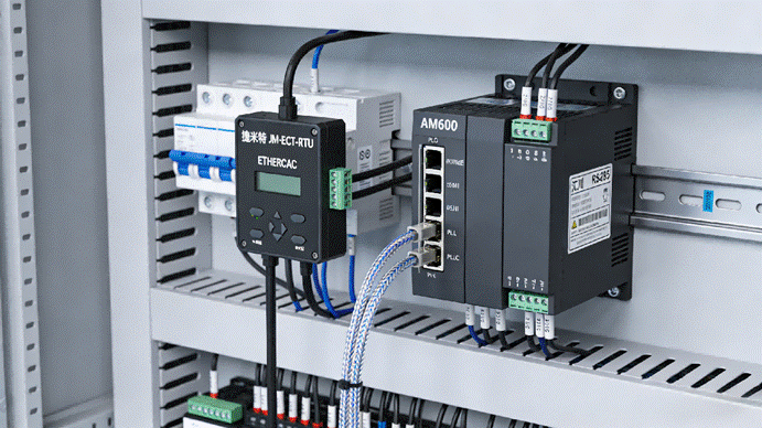

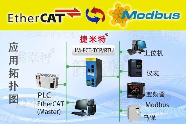

系统架构与核心组件
工业自动化
采用“PLC主站—协议网关—温控器从站”三层架构,突出双向协议转换与集中管控能力。
物理连接
汇川PLC的EtherCAT端口通过屏蔽网线连接协议网关,网关DIN导轨安装于中控柜,支持链式组网扩容。
网关RS485端口通过双绞屏蔽线连接12条楼层RS485总线,每条总线带12台RDF300,总线两端接120Ω终端电阻防信号反射。
网关与PLC通过PDO映射数据,实现EtherCAT帧与Modbus寄存器的双向转换。

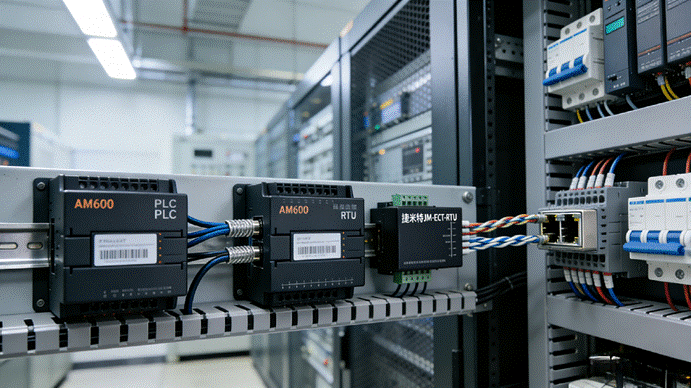

3. 工业级抗干扰设计
针对商业写字楼强电磁干扰(电梯、变频器、照明系统)、长距离布线的场景特性,设计多重抗干扰方案:
硬件抗干扰:协议网关采用光电隔离设计,RS485端口隔离电压≥2500V,有效抑制共模干扰;选用双绞屏蔽线(屏蔽层覆盖率≥90%),RS485总线布线远离强电电缆(间距≥30cm),避免电磁耦合干扰。
总线优化:每条楼层RS485总线长度控制在100m以内,超过50m时加装信号中继器;总线两端加装120Ω终端电阻,匹配传输阻抗,减少信号反射导致的通讯误码。
软件容错:PLC程序中加入数据校验机制,对采集的温度数据进行范围过滤(0℃~40℃为有效范围),超出范围则标记为异常并触发重试;网关启用自动重连功能,通讯中断后每100ms重试一次,重连成功后自动恢复轮询。

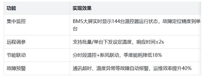

四、数据流向与功能实现
核心数据流
上行:RDF300当前温度/状态→Modbus RTU主站网关→EtherCAT从站→汇川PLC→BMS系统(数据可视化、能耗统计)。
下行:BMS策略指令→汇川PLC→EtherCAT→网关→Modbus RTU指令→RDF300(温度/风速调节)。
核心功能
