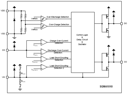

圣邦微电子
图2 SGM41010功能框图
