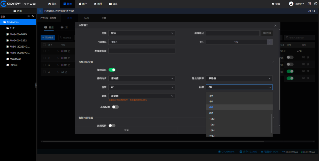

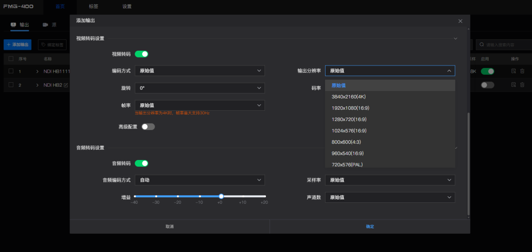

高性能实时转码,无需额外复杂设置
FMG-400在单一卡板集成强大的实时转码能力:
支持3路1080p60 或1路4Kp30 实时转码;
实现H.264、H.265及NDISpeedHQ无缝互转;
音视频参数自由配置,支持分辨率/帧率上下变换;
音频支持AAC/MP3/PCM等主流格式,全面覆盖专业音频工作流。
无论是追求高画质的演播室制作,还是低码率远程协作,FMG-400都能灵活适应。

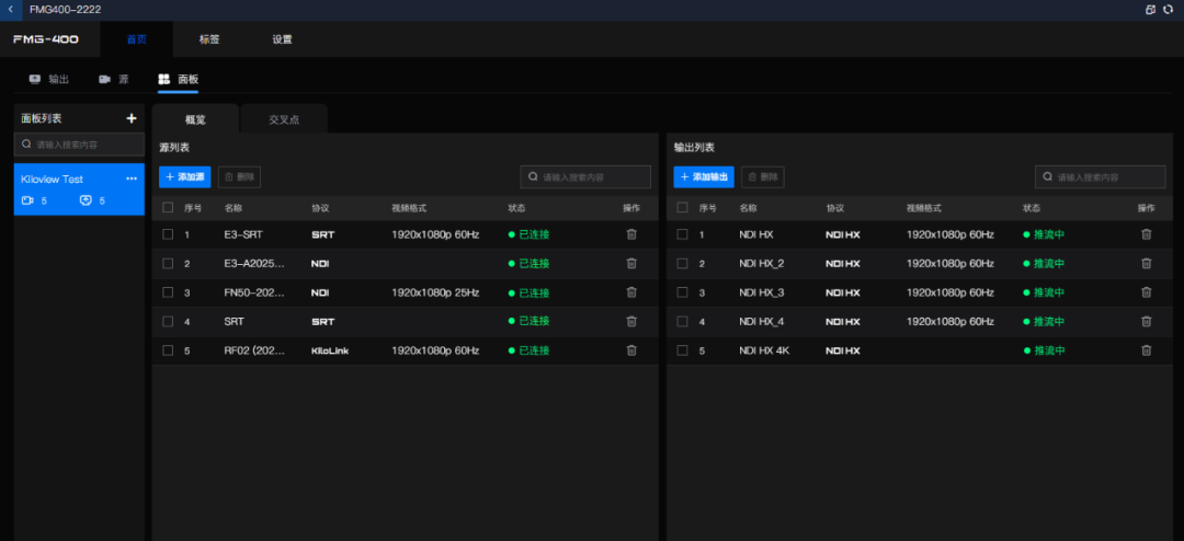

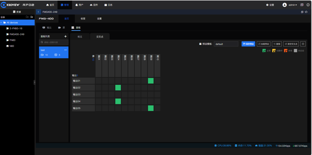

媒体流输入输出,一键切换
FMG-400采用交叉点控制面板设计,输入输出信号一目了然。用户只需点击对应交叉点,即可快速切换信号,操作高效。
系统深度契合RF02一体化流程,并与编解码板卡高度匹配,可自动发现内部所有媒体流,简化管理并提升多路流转换效率,确保编解码、传输和调度环节高效无缝衔接。

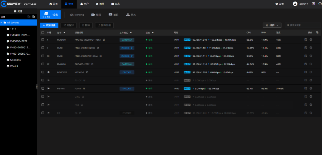

无缝融入 RF02 · 全流程统一管理
通过与 RF02 平台的深度集成,用户可在RF02统一的管理界面上实现对多个FMG-400板卡的媒体流编码转换,协议转换,媒体分发的全流程业务的集中管控,轻松应对多路信号协同处理需求。
