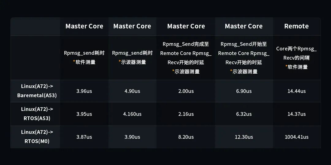

一张表,把工程师们最关心的各项数据全部展现。数据为RK3576处理器A72、A53与M0核间通信中的RPMsg消息包的发送耗时与时延。实测可做到2us,时延确实低,看来RK3576处理器在工控领域很能打啊!
通信

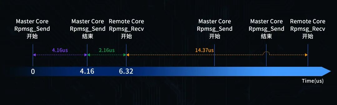

Linux(A72)->RTOS(A53)、Linux(A72)->Baremetal(A53)的Rpmsg_send发送间隔为10us,Linux(A72)->RTOS(M0)的Rpmsg_send发送间隔为1000us。Linux->RTOS(A53)发送消息包的时间过程,如下图所示:
通信

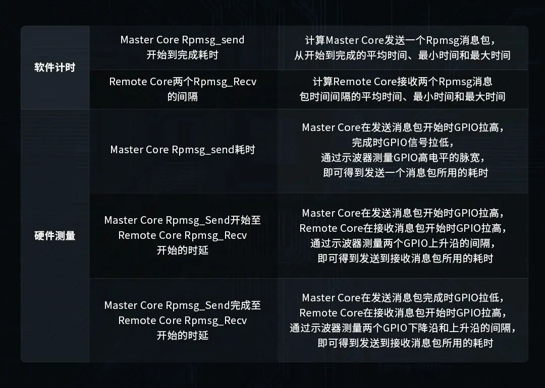

我们通过软件计时硬件测量两种方式,计算各阶段耗时,想了解的兄弟可以看下:
通信

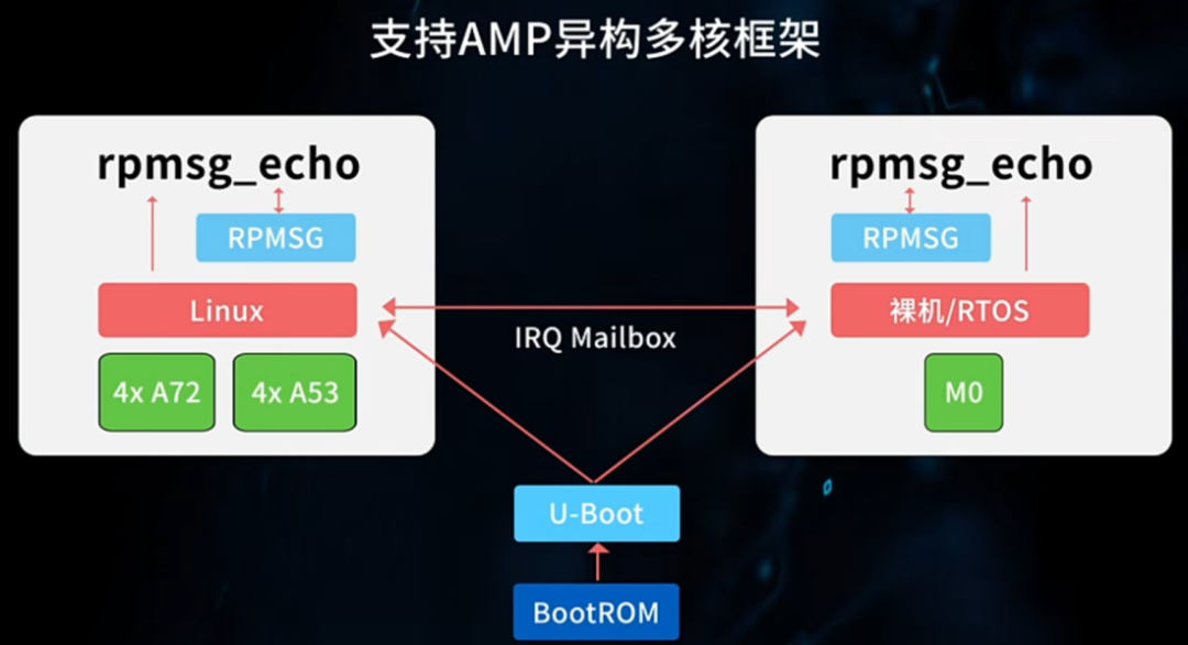

瑞芯微RK3576处理器很好地支持了AMP(Asymmetric Multi-Processing),即“非对称多处理架构”。“非对称AMP双系统”是指多个核心相对独立运行不同的操作系统或裸机应用程序,如Linux + RTOS/裸机,但需一个主核心来控制整个系统以及其它从核心。每个处理器核心相互隔离,拥有属于自己的内存,既可各自独立运行不同的任务,又可多个核心之间进行核间通信。
通信

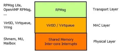

RPMsg(Remote Processor Messaging),是一种专为异构多核处理系统设计的通信协议。它允许不同处理器核心之间通过共享内存高效地交换信息,为主核心和从核心之间提供了一种标准化的消息传递机制,使得这些不同架构的核心能够协同工作,最大限度地发挥它们的性能。RPMsg的主要特点包括:
(1)基于VirtIO管理共享内存,实现了高效的数据传输
(2)避免额外的拷贝开销,优化了内存使用
(3)配备同步与互斥机制,确保数据交换的高效与安全
通信
