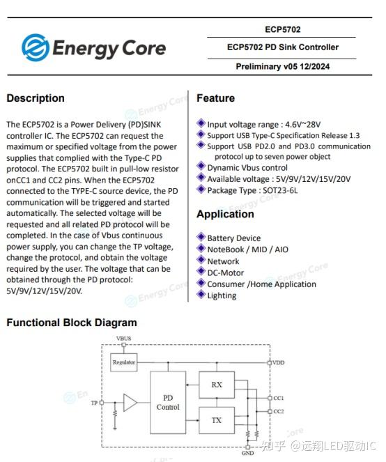

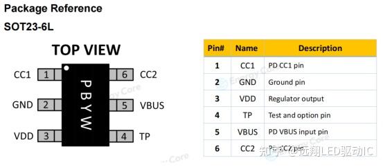

对于小家电等产品应用:如果需要充电器供电,只需要在Type-C接口使用Type-C控制芯片ECP5702即可,
芯片Type-C 支持PD 2.0/3.0协议,简单方便快捷,大大节省产品开发时间周期。
