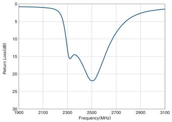

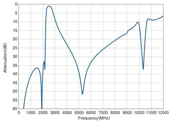

频率特性
插入损耗、衰减和回波损耗曲线
技术参数 技术参数 技术参数
这些曲线直观地展示了滤波器在不同频率下的性能表现。通过分析这些曲线,工程师可以更好地了解滤波器的频率响应特性,从而在实际应用中优化电路设计,确保系统在目标频段内获得最佳的性能。
