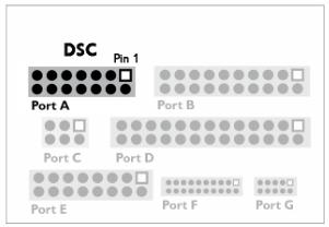

使用时,需要用扁平电缆将DSC目标设备的调试头与Multilink的A端口连接起来。A端口的位置如下图所示: 嵌入式开发

  4. 为避免连接错误,扁平电缆的红色条纹应始终朝向引脚1,无论是在Multilink端口还是目标处理器调试头上。在上面的“端口位置图”中,引脚1用白色方块表示。

  2. 打开Multilink,用扁平电缆从正确的Multilink端口连接到目标设备。确保扁平电缆以正确的方向插入目标设备,端口旁边的数字1表示引脚1。
