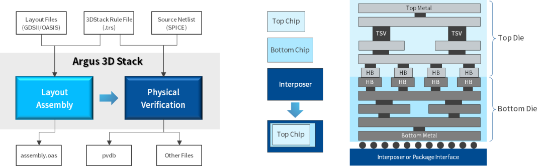

1、3D Stack:3D堆叠的组装与检查
3D Stack的核心作用是完成虚拟3D系统的组装与基础检查。它支持导入裸片、中介层、基板等所有独立组件的版图,根据坐标、旋转、翻转等组装参数,解决不同工艺PDK带来的单元、层次和精度冲突。组装完成后,可执行两项关键检查:
华大九天
•物理对齐检查:对Die-to-Die或Die-to-Interposer的Bump/Pad进行严格的对齐验证,涵盖中心点偏移、覆盖率及包围等多方面检查,确保物理连接的稳固可靠。
•系统级连通性检查:排查跨Die接口的Open/Short问题,以及Pad/Port/Text的缺失或悬空状况,从源头上杜绝基础的组装错误。

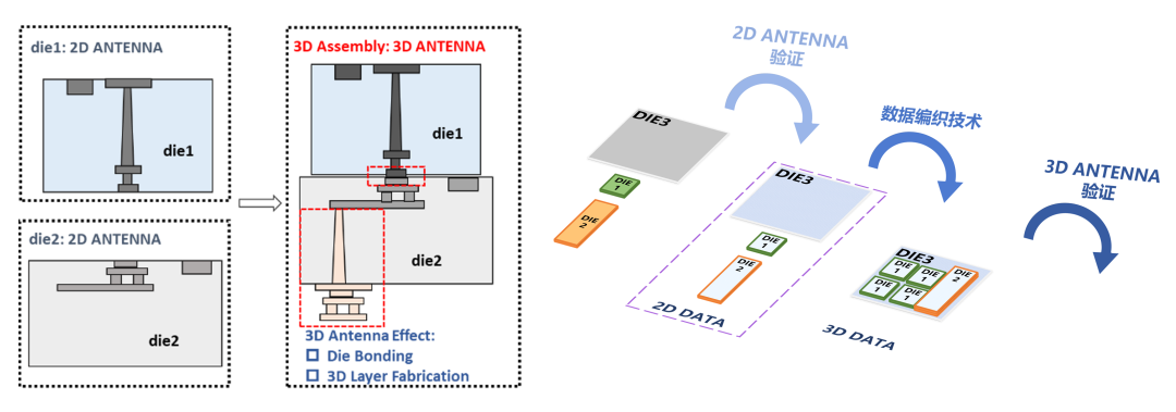

•3D天线效应(Antenna Effect):分析由于TSV、RDL等3D制造工艺引入的电荷累积效应,保护底层器件。

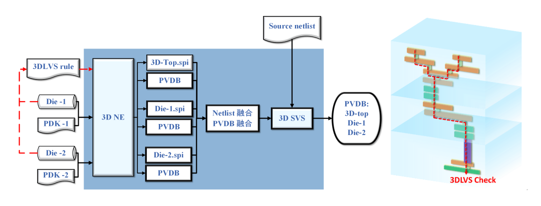

3、3D LVS:全系统“图网”一致性验证
传统 LVS 方案易出现数据量爆炸、规则调试繁琐等问题,影响项目进度。Argus 3D LVS通过创新的“数据编织技术”,在不降低精度、不影响PDK兼容性的前提下,完美解决了异构系统的LVS难题,能够精准报告跨Die的短路、开路以及网表连接错误,实现全系统图网一致性签核。
华大九天
•保留原生环境:该方案允许每个Die在各自已验证成熟的2D LVS规则下进行分析,无需对PDK进行修改和合并。
•数据编织技术:工具能够智能识别所有Die的对外接口(Bump/Pad),并根据3D Stack定义的连接关系,在引擎内部将这些接口“缝合”起来,从而构建出完整的系统级连接。
•顶层图网比对:最终,将“缝合”后的版图网表与唯一的“3D系统顶层网表”进行比对。
