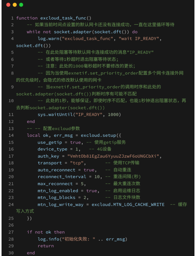

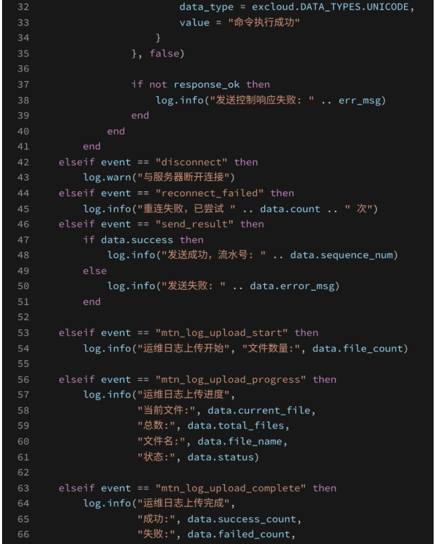

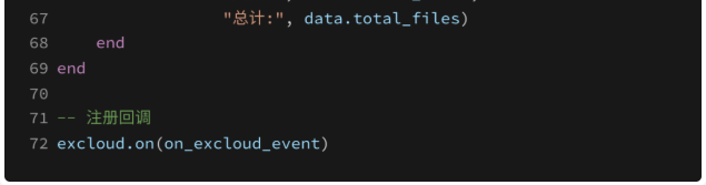

1.1 回调函数注册与事件处理
EPMEPMEPM

EPMEPM

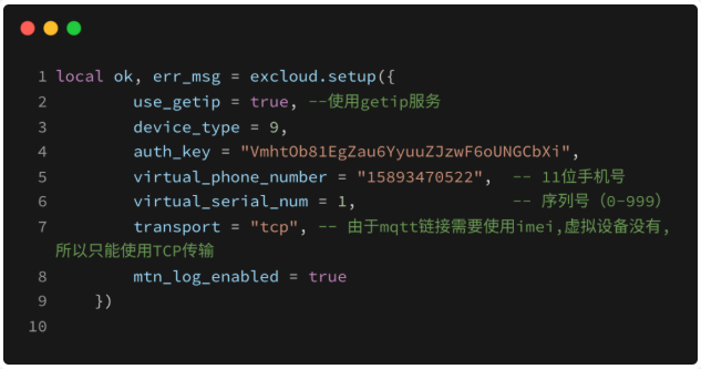

1.3 使用PC模拟器配置
主要是修改"virtual_phone_number "和"virtual_serial_num "两个参数,以及netdrv_device.lua中的联网方式。

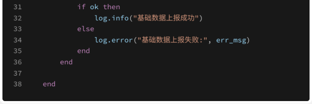

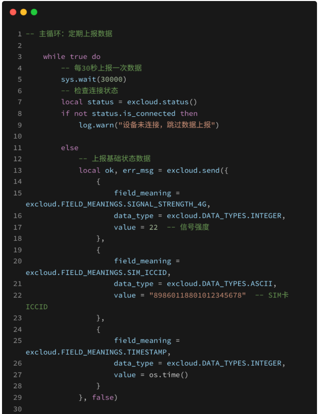

1.4 数据上报功能
EPMEPM

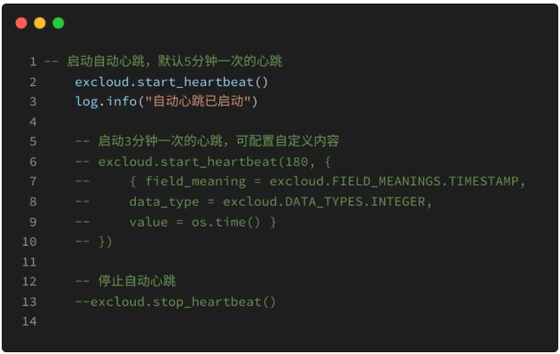

1.5 心跳上报功能
EPM

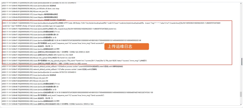

1.6 运维日志功能
运维日志功能用作远程查看的设备日志,方便设备部署出去之后,还能远程做日常的诊断可以有效解决设备部署出去之后, 无法查看日志,不方便分析问题的痛点。
1)运维日志的实现方式
在日常运行中,专门开辟四个文件,用于存放代码输出的运维日志。在需要的时候,由Aircloud云平台打开网页,请求设备上传运维日志,然后查看和分析对应日志。

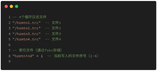

2)运维日志存储机制详解
文件结构:
EPM
存储空间管理:
默认大小:
每个文件占用1个block(通常4KB),4个文件共4个block(16KB)。
可配置:
通过(在setup中配置mtn_log_blocks)调整每个文件的大小。
覆盖机制:
采用循环覆盖机制。

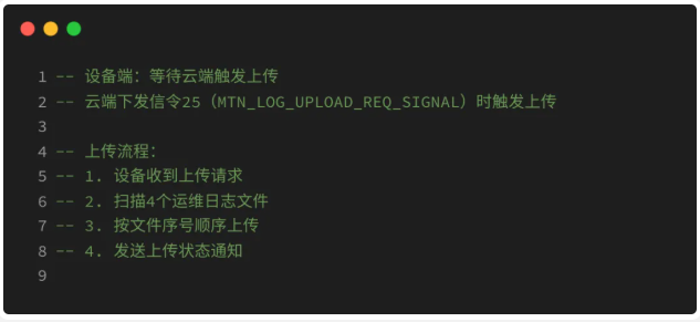

上报逻辑:
EPM

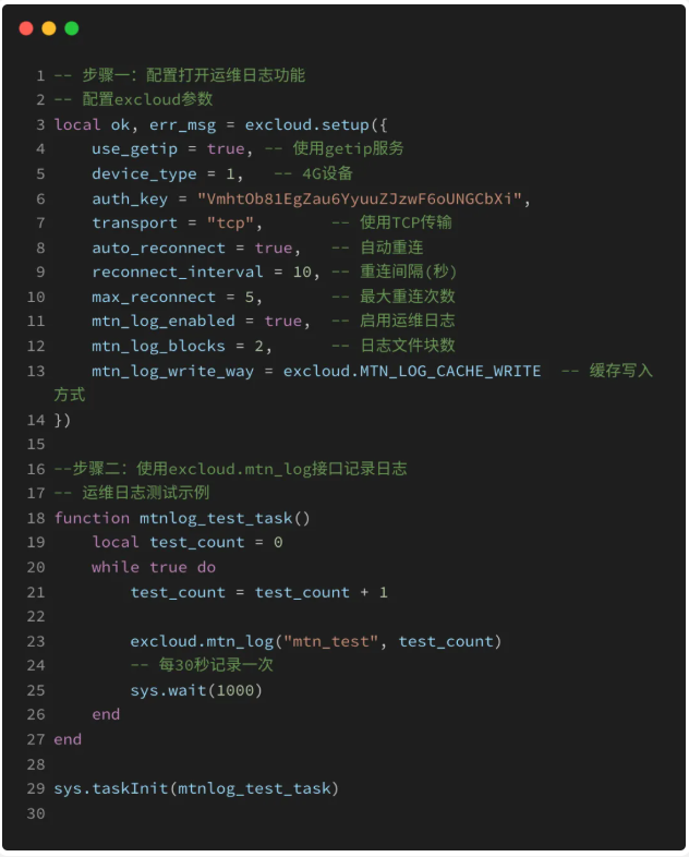

3)运维日志功能使用
在setup中配置mtn_log_enabled=true即可,然后在代码中使用excloud.mtn_log接口记录。

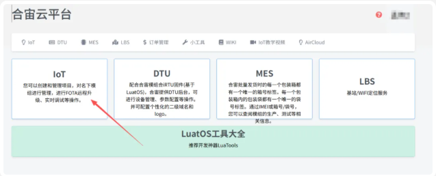

2.1 登录IoT平台
先登录IoT平台(iot.openluat.com),如下图所示;没有账号的,可以先注册一个。

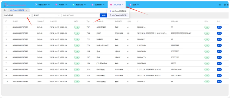

2.3 查看设备报文
然后使用同样的账号登录AirCloud云平台(iot.luatos.com),查看设备上报报文。
EPM

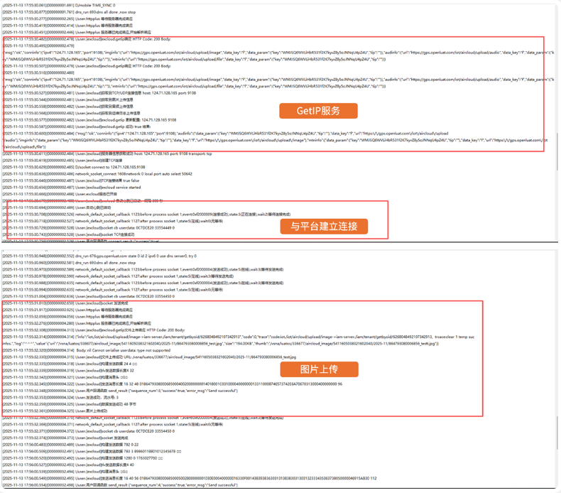

根据实操教程搭建好硬件环境,使用Luatools给开发板烧录内核固件和demo脚本代码,运行并查看日志。

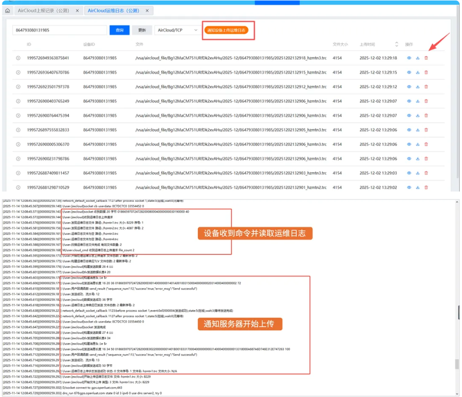

3.1 Luatools日志查看
EPM
下发运维日志指令:
EPMEPM

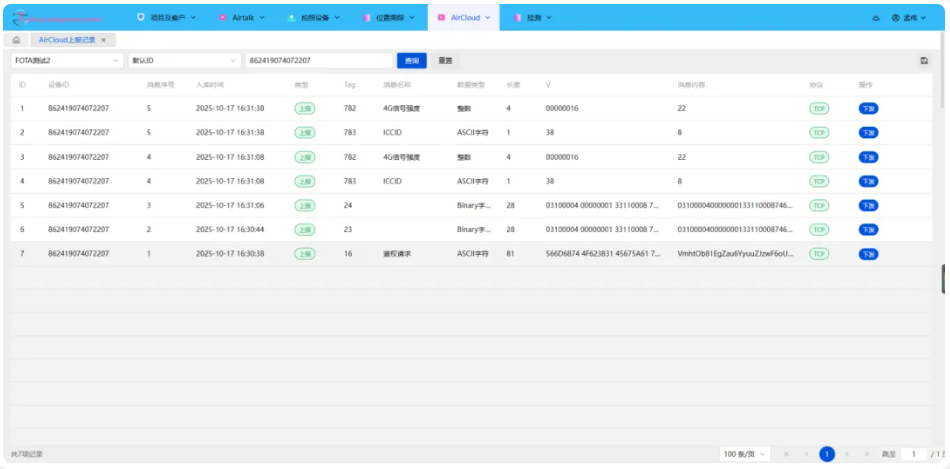

3.2 云平台数据查看
AirCloud云平台接收到的设备数据展示:
EPM

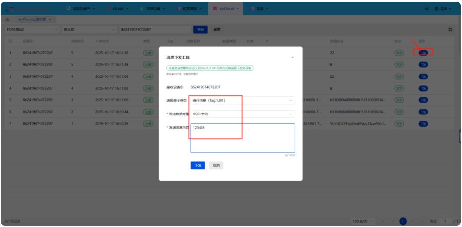

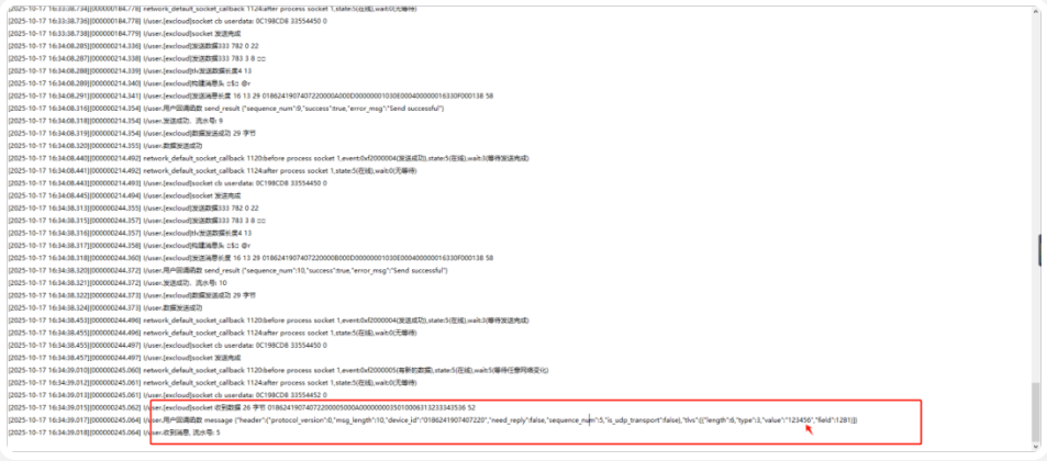

通过AirCloud云平台下发控制命令,观察设备响应。
控制命令下发界面:
EPM
设备接收并响应控制命令的日志:
EPM
