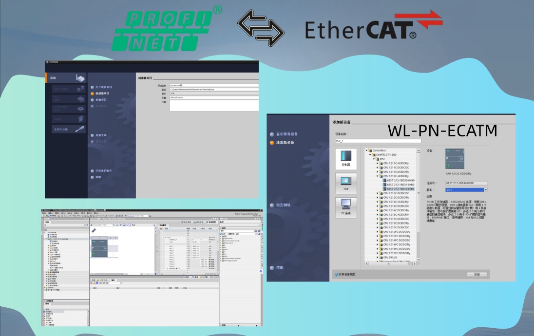

创建工程
打开TIAPortal软件,选择创建新项目,输入项目名称并选定存储路径等信息后,点击创建,具体操作如图所示。
ethercat
设备组态

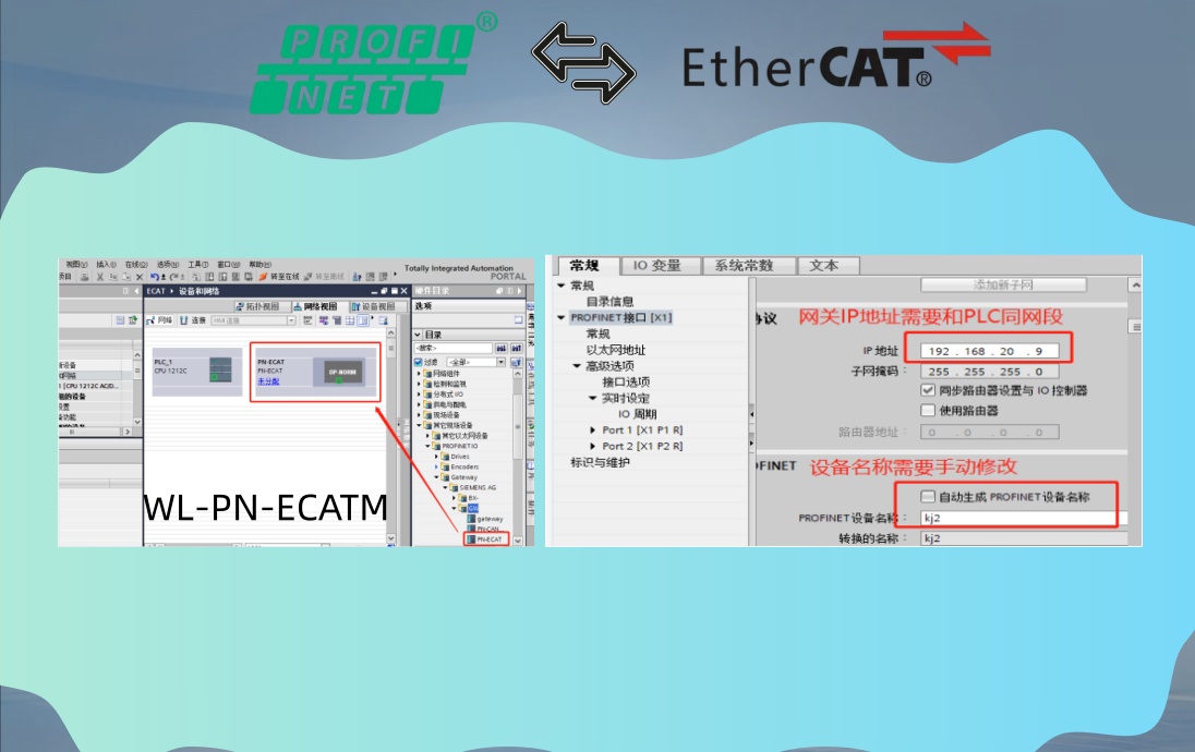

双击设备和网络选项,添加WL-PN-ECATM设备模块,其位置为硬件目录>其他现场设备>PROFINETIO>Gateway>SIEMENSAG>WL-PN-ECATM,具体如图所示。
利用设备配置的“网络视图”功能,在项目中的各个设备之间创建网络连接。完成网络连接创建后,使用巡视窗口的“属性”选项卡对网络参数进行组态设置。
选择“网络视图”以显示待连接的设备。选取WL-PN-ECATM的PROFINET端口,将连接拖动至PLC_1模块的PROFINET端口处,释放鼠标按键以完成网络连接的创建。
PROFINET网络创建成功后,双击WL-PN-ECATM设备并对其子模块进行组态设置:
在硬件目录中,展开“模块”容器。
ethercat
双击或拖动Input(WL-PN-ECATMtoPLC)/Output(PLCtoWL-PN-ECATM)下的模块类型。对PN-ECAT的PROFINET接口进行组态,选择设备上的绿色PROFINET框。巡视窗口中的“属性”选项卡将显示PROFINET端口,在巡视窗口的“属性>PROFINET接口”中选择“以太网地址”,在IP协议中设置IP地址和PROFINET设备名称。

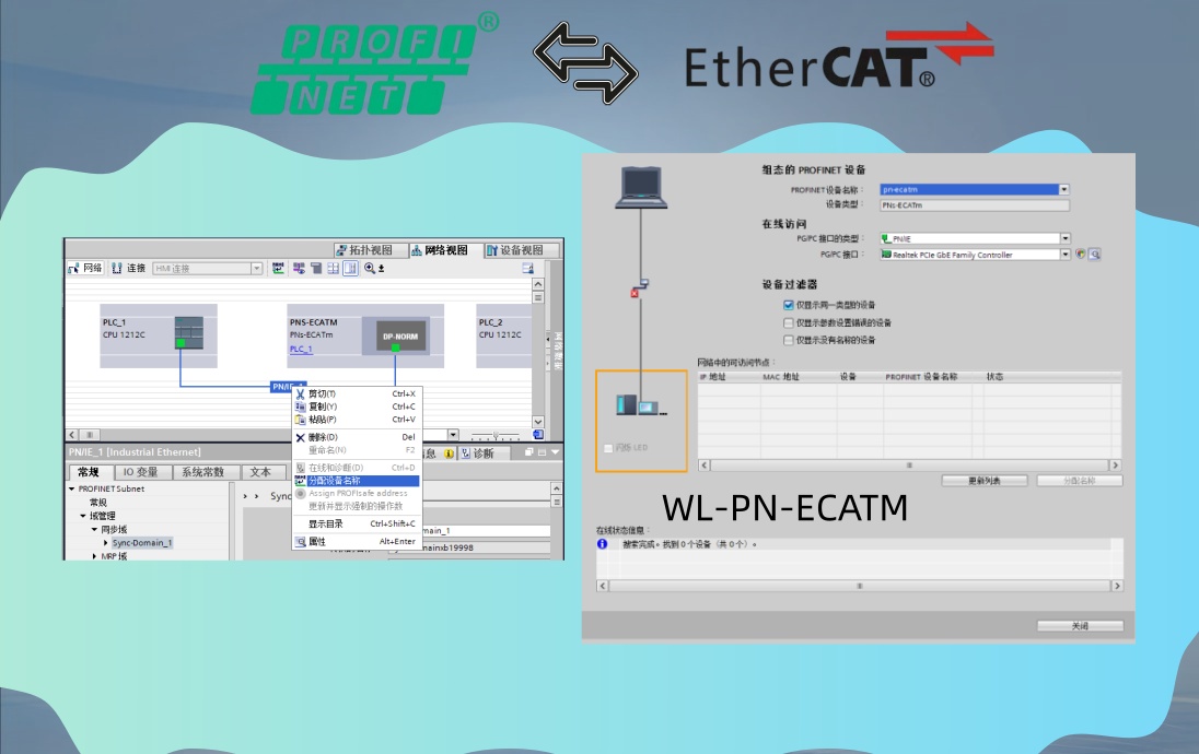

在“设备视图”中选择WL-PN-ECATM,右键单击鼠标并选中“分配设备名称”选项。
ethercat
弹出“分配PROFINET设备名称”对话框,在“网络中的可访问节点”下点击更新列表(需确保WL-PN-ECATM设备已正确连接至网络),即可访问PROFINET网络中的各个节点;选中更新列表后的节点,点击“分配名称”,将组态的PROFINET设备名称“pn2ecat”写入网络节点。写入成功后,PROFINET设备名称更新为“pn2ecat”,状态显示为“正确”;关闭该对话框;重启网关后,设备名称生效。
