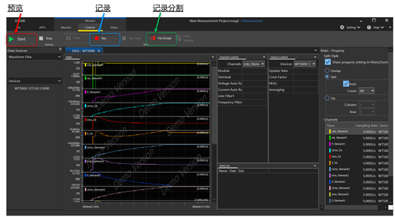

波形分割功能
IS8000可以实时记录和观测来自DL950示波记录仪的波形数据。但它能不能在不停止记录的情况下,对波形进行分析呢?例如,在记录DL950波形数据的时候,对波形进行FFT分析。
大多数同类软件需要停止记录才能对数据进行分析。如果用户需要记录几小时甚至几天的数据时,就只能等待几小时或者几天后才能对数据进行分析了。这对需要及时分析并处理数据的场合显然是非常让人捉急的!
IS8000提供了记录分割的功能,可以解决上述困扰。这个记录分割功能就是IS8000在波形记录的过程中,可以随时将已记录波形分割成多个波形片段。并在保持记录状态的同时,对已分割的波形进行各种分析,而不会影响正在记录的波形。(如下图所示)
横河
IS8000波形记录界面当记录结束后,我们也不用担心如何处理分成了很多片段的波形数据。当用户在建立的项目中打开波形文件,IS8000会自动将多个分割波形合并成一个完整的波形,然后再进行各种分析。
这个功能是不是很方便呢?(如下图所示,分割分析的波形片段,不影响合并显示整体波形。)
横河

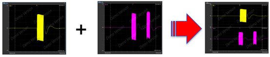

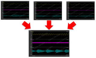

波形叠加与时间轴调整
当用户需要对不同时间采集的相似波形进行对比时,可以使用IS8000的波形叠加功能。
IS8000可以在一个波形分析窗口中添加多个波形文件,这些文件具有共同的时间轴,非常便于做波形的对比分析。
如果加载的多个波形有很大的时间差,在同一时间轴下无法进行对比分析,那么可以通过设置参考时间轴来进行波形对齐。参考时间轴包括以下几种方式:
触发位置对齐
绝对时间对齐
起始点对齐
结束点对齐
